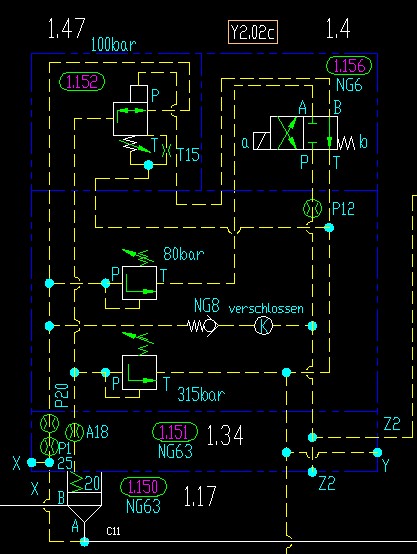

[求助] 这是什么阀啊?求高人解答
发表于 2010-1-19 15:53:23 | 显示全部楼层 |阅读模式 来自: 中国河北秦皇岛
) r3 a! @8 g/ Q5 a- M
/ X2 F" ~2 z3 h0 _- H- I这个液压系统中的这个阀是什么阀呢?还有圆圈里画个K是什么阀呢?他们的工作原理是什么,起什么作用呢?请高人指点!!
发表于 2010-1-19 16:37:22 | 显示全部楼层 来自: 中国湖南长沙
第一个阀应该是循序阀。3 x1 E9 Y% H* z7 e: P4 I
K的意思很好懂,本来K处应该有阻尼塞,但是现在把它堵住了

什么是循序阀?他在系统中起什么作用呢? K是节流孔?
发表于 2010-1-19 17:26:48 | 显示全部楼层 来自: 中国广东广州
循序阀是不是顺序阀的不同叫法啊?

K的意思有个文字注释,verschlossen的德文意思是堵上了,那个阀块可能是个标准阀块,根据这个回路的应用需要堵上。是德国的东西吗?

我来试着分析下:
6 H& e$ n9 G- U; x) d1.47是外控外泄的平衡阀,常态下控制油口和泄油口都接T,此阀直通,插装阀A口入油,经阻尼和平衡阀到上部弹簧腔,当压力超过315bar时,弹簧腔泄油,插装阀打开,油液可以由A到B!
' ]) k3 o7 V$ X4 I6 _5 s不知此成立不?主要不知道这个平衡阀的原理结构,没法继续了!汗。。。
发表于 2010-8-10 23:37:17 | 显示全部楼层 来自: 中国江苏
看逻辑阀样本,应该是电磁减压阀,两级的。
