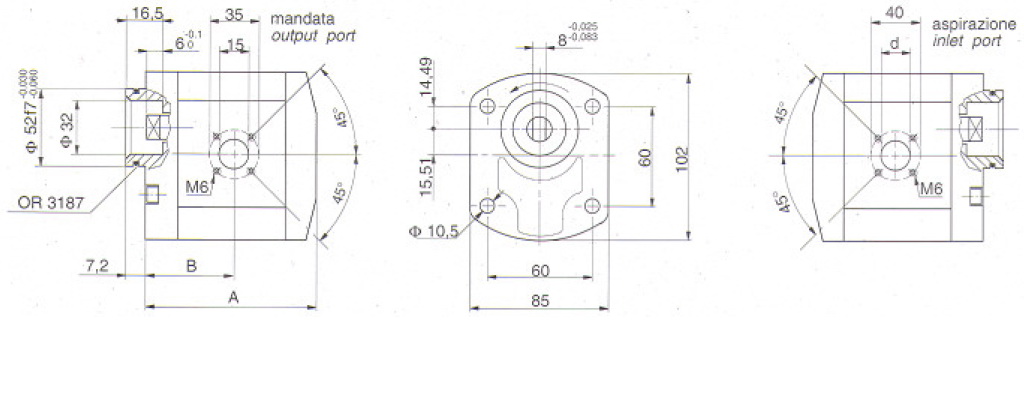

[求助] 寻找国产齿轮泵- 外形如图---急
发表于 2010-1-19 16:28:09 | 显示全部楼层 |阅读模式 来自: 中国湖南长沙
请大虾帮忙,又找到类似的形式,但是止口尺寸不对,压力要求大于21MPa

搜一下合肥长源、 惠源,他们是国内泵主流单位。

进口车上一个串泵也是这个连接尺寸,我查了长源,四川长江,都没有,也急于寻找。

国产的没有合适的止口,意大利罗茨(Ronzio)的Z2系列有此型号,一模一样。

可以订做尺寸一致的

21MPa, 还是建议你用进口的,国产的容积效率低的很

上海大众貌似有的,你查一下。

江苏国瑞有此类泵的

进口的齿轮泵也没有多少钱,齿轮泵价格不是很高,可以用意大利、台湾等地生产的,价格相对较低
