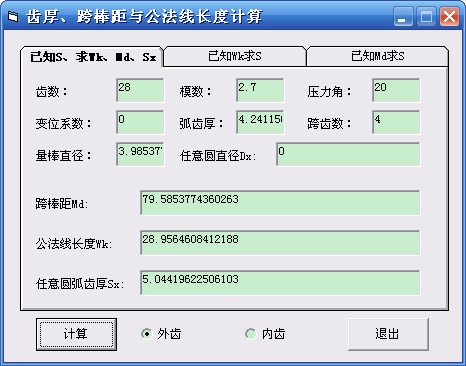

两圆柱斜齿轮啮合时,啮合的两齿轮公法线大小一样吗 两齿轮公法线大小影响啮合间隙大小和接触大小吗
发表于 2010-1-19 21:00:00 | 显示全部楼层 来自: 中国江苏苏州
公法线大小与跨测齿数相关,速比为1:1时,一般设计成一样。4 U0 h  T! p1 M$ G8 a' s$ @+ y
其他情况公法线大小绝大多数不一样。
2 s) P0 u) @1 S- b$ N# J/ E# F两齿轮公法线大小会影响啮合间隙,但不影响接触斑点大小,除非是零侧隙啮合。

公法线大小与跨测齿数相关,不一样。/ x, V) m* Q( d" T
两齿轮公法线大小会影响啮合间隙,但不影响接触斑点大小,齿向公差会影响接触斑点

公法线是控制齿厚的,它与齿数、模数、压力角、齿厚相关,一对互相啮合的齿轮齿数不同、齿厚不等,尽管跨齿数可以选的一样,公法线也是不同的;参考附件gif动画。
