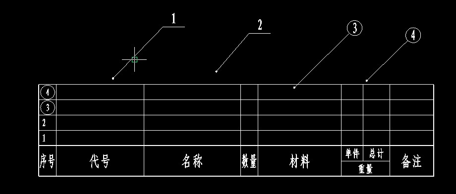

) [% N5 z) j. H' v1 N( s/ W! Q明细标注的时候,怎么在同一幅图中有两种标注形式呢,见图片所示,数字和带圆圈的数字,怎么才能实现呢?由于是初学caxa问的问题可能比价肤浅,别见笑哦!

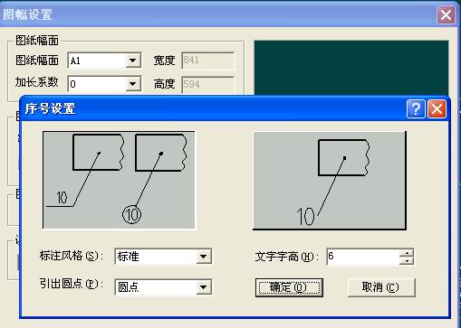

发表于 2010-1-19 21:28:22 | 显示全部楼层 来自: 中国广西百色
你可在"幅面"菜单下的"序号设置"中选择序号设置一下,选择单一的标注的那种试试.
发表于 2010-1-19 21:46:16 | 显示全部楼层 来自: 中国天津
可以按“~”“!”“@”键后输入数字。你这样试试。

发表于 2010-1-20 17:22:49 | 显示全部楼层 来自: 中国山西太原
按图纸幅面图标,点击零件序号设置,选用所要的形式即可。

靠幅面设置是不可以在同一环境存在两种形式符号,实在想输入两种形式的符号,就在立即菜单中序号前加@就可以了。

如果不想改变明细表中序号的字体,在立即菜单中序号前加$即可。2 X+ y$ h7 L. g; R; J  C

按图纸幅面图标,点击零件序号设置,选用所要的形式即可。- G8 p, U% B- V# i
gaoyns 发表于 2010-1-20 17:22 http://www.3dportal.cn/discuz/images/common/back.gif
; G6 \7 q9 s/ X7 r在幅面中设置的不起作用,仅能选择其中的一种,带圈的数字并不能选择,只能在输入时候数字前加上@就可以了,谢谢各位了!由于是初学,还望各位指教!
