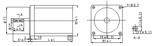

85BYGH_0.9°1.jpg - E+ _0 y" p5 q* d
有两个垂直平面主轴(无键槽)上怎么安装带轮??' {# z8 r* `" C, C
5 d0 I# J- L" C& @. b7 i- \; m; ^
除了用顶丝,还有没其他方法?电机主轴是不能再加工了,

用胀紧套呀

用胀紧套,或者用过盈连接,都应该可以的啊

帐套就可以啦。吃的力不小

有带涨紧套的带轮,比如石家庄链轮总厂的产品。如果没有特殊要求,一些大型五金市场可以直接买到。
