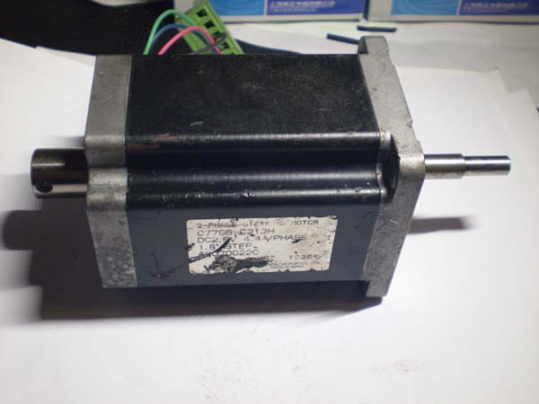

有两个垂直平面(无键槽)主轴上怎么安装轮槽,用来卷拉力绳。
9 l( p4 T4 s" D$ _- s4 t) j: \0 m5 K! H* M0 I( _$ `" S* ~; k8 [  a0 z
由于考虑到电机主轴不能再加工,可能会导致损坏或者是精度降低,

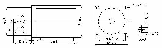

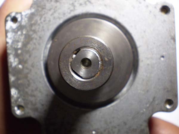

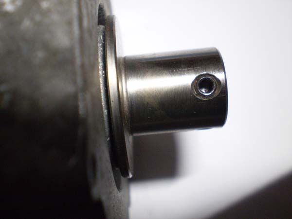

刚好手头有个小电机,拍了照片供你参考( x; N4 n/ t9 \6 ~; L
" `& v- G- L  Y3 C5 j) s 1.JPG $ v& `6 B! r4 s! z
2.JPG : S6 G2 G* v; j% e3 m

既然轴上有二垂直平面,带轮仍加工成配合圆孔,就在二平面处加紧定螺钉紧固。为更加可靠,可在螺钉紧定处用钻头划窝。

首先肯定不能再上面加工孔  然后一般电机上留平面是为了装顶丝的 3 D. C8 S6 e/ U/ x, s" Q
如果选择个保险的方法 ,我建议用联轴器讲动力传出进行设计
