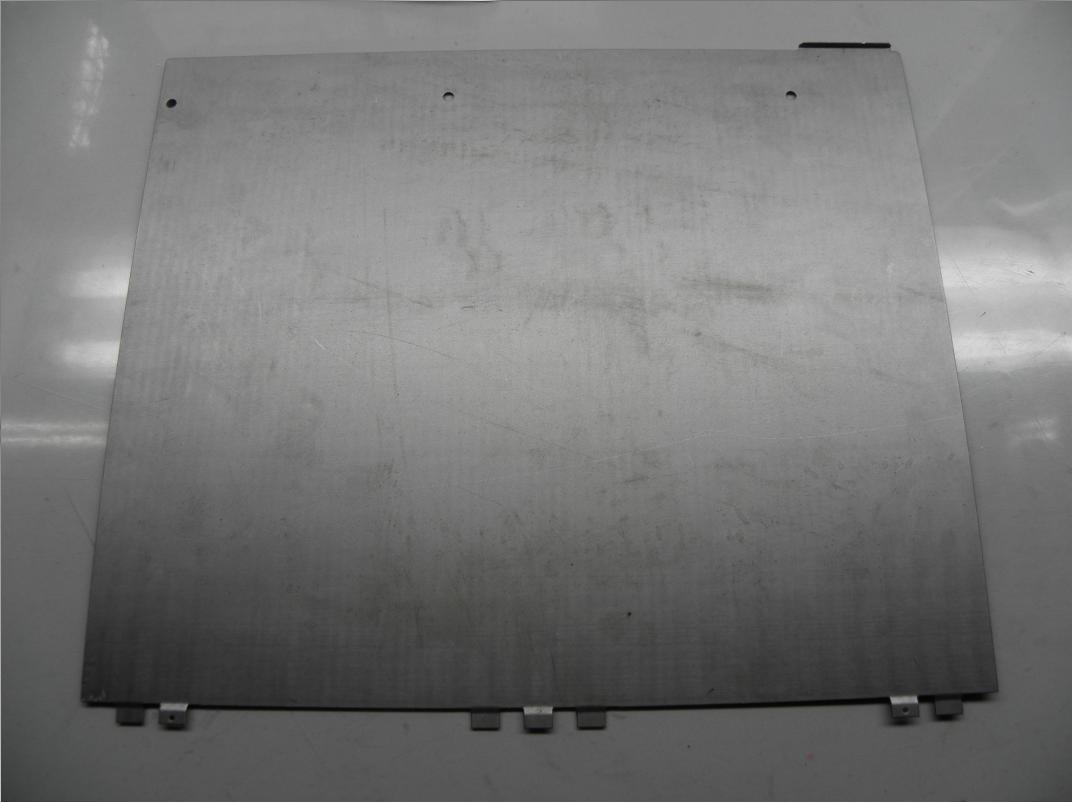

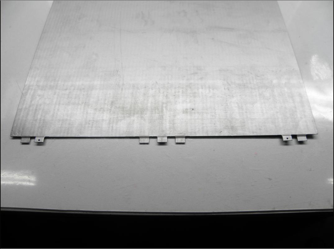

冷轧钢板   厚度 0.6 mm
- G" T2 D! l: o! H7 V/ n/ Q# L# A采用数控冲床,冲出如图片上的特片后,钢板为会变形,如图片2?# ^  T! f! U' W- A
1). 变形是冲压产生的不?" ^3 V$ V8 W2 z4 [  _
2). 有无较好的冷轧钢板可以使用?! h  t; z0 G7 l8 v& c6 y0 W
3). 采用数控冲的话,无有具体实际的方法可以控制中这种变形?
( E" D; [7 A+ _: [% s: R4).  现在一般的数控冲床,自动的编程后,自己会去换冲模,然后去冲特征,此类冲床一般的加工精度能达到多少?

较薄的钢板可以校平机搞平整;可以将孔之间的距离放大等设计来减少板薄带来的缺陷,一般的数控冲床的加工精度在0.1mm左右吧。从你的图片上看你工件也有你板材太大,所以容易变形

下料后加整形工序把

请说明你的冲压工艺,,是在哪一道工序变形的。
3 }2 k# s% ?- J$ U% h) r我的0.5mm用模具冲压后无此现象

不知道你的具体尺寸是多少,变形的产生和冲压有一定的关系,但板材本身的平整度也会影响成品质量,建议使用大厂(如宝钢武钢等)板,另外也可以通过修改冲压顺序和调整模具间隙来减小变形。数控冲床的加工精度在10~15丝左右,主要要看设备情况进口床子(如通快)的要好一点,新床子比老床子要好一点。
