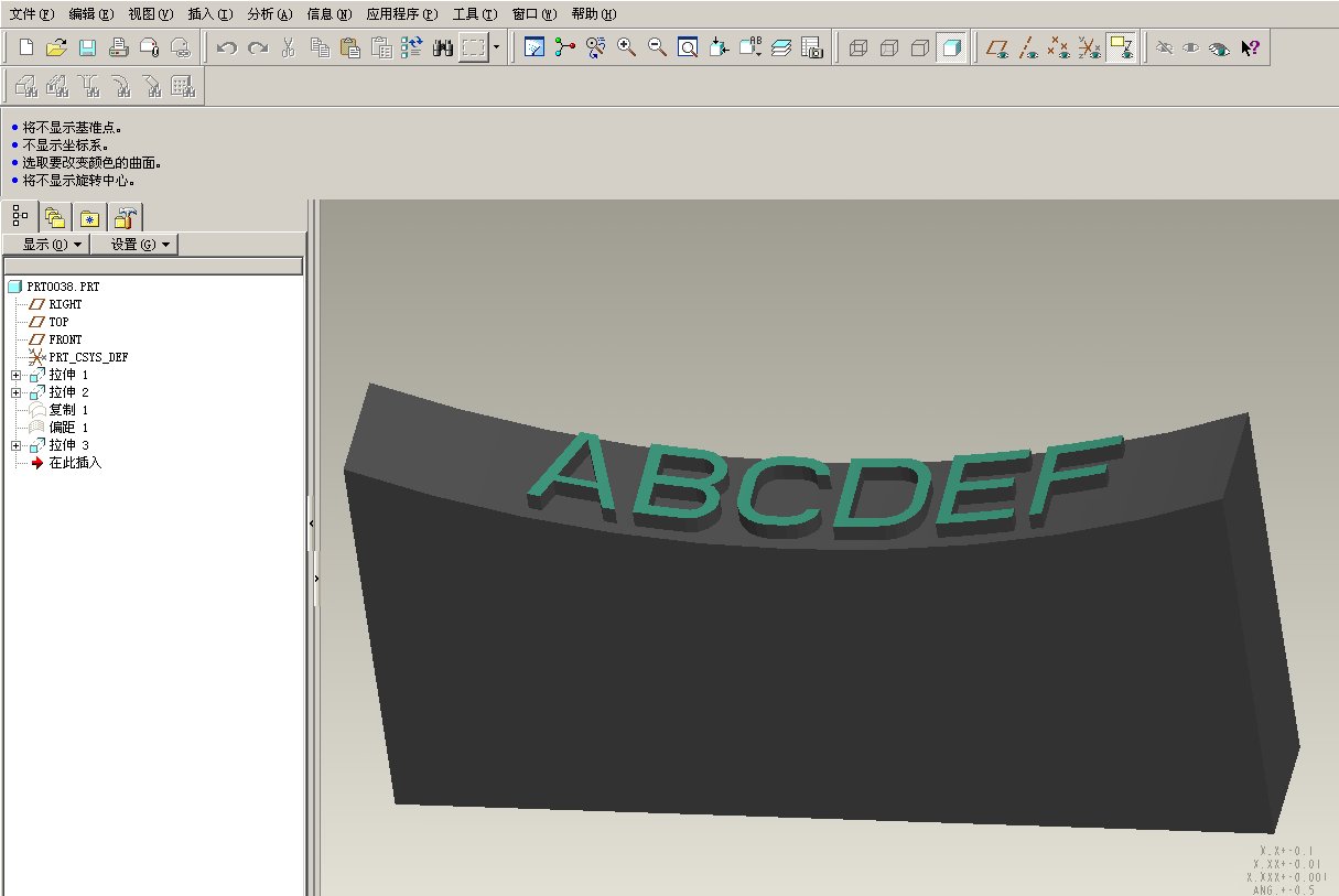

对图中的字体如何进行拔模呢?

如果高度不高的话,可以强脱,如果高度高的话,那只能一个面一个面的拔模了,呜呜
发表于 2010-1-19 21:31:25 | 显示全部楼层 来自: 中国广东广州
偏距曲面,距离为字体高度,再分别在两个面上投影字体,上面的字体略小,最后边界曲面--合并曲面--实体化。

发表于 2010-1-20 08:33:31 | 显示全部楼层 来自: 中国广东汕头
在曲面偏距上有“具有斜度特征的偏距”用它就行,可以拔出三十度的角来D的。

发表于 2010-1-20 08:39:11 | 显示全部楼层 来自: 加拿大
我觉得不用拔模,因为高度很小。
发表于 2010-1-20 08:45:13 | 显示全部楼层 来自: 中国广东深圳
为什么要字体拔模?完全没必要啊,没见过任何一个产品有这要求的
发表于 2010-1-20 13:14:28 | 显示全部楼层 来自: 中国浙江杭州
拔膜不是整个连续的面能拔出来吗?
