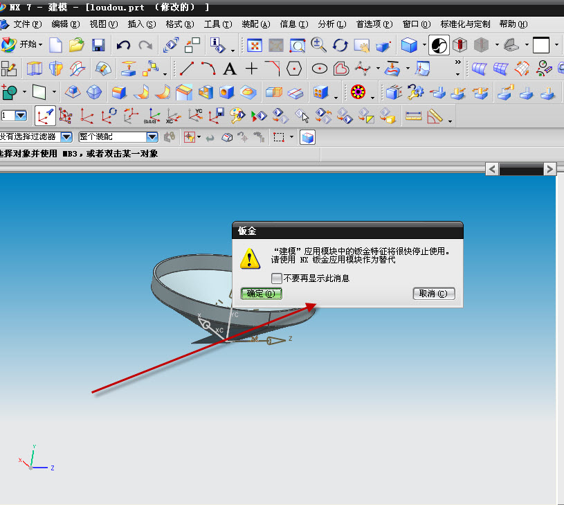

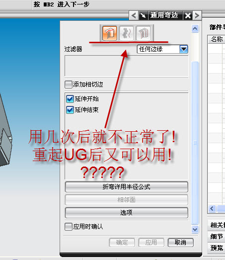

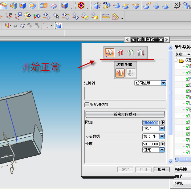

1,启用建模中的钣金时均有图1的提示。2,在使用建模中的同一个钣金命令几次后出现以下情况(部分命令),如图2,3所示。可有解决办法?. e; `5 J! g) N/ ]) x

发表于 2010-1-20 07:56:23 | 显示全部楼层 来自: 中国山东济南
NX5.0后就有这个提示了,也就是说NX想废掉建模中的钣金板块,重点发展NX钣金,从使用角度上说,建模中的钣金和NX钣金的命令重复令资源浪费,组成单独的模块更好管理;从商业角度说,又多了个卖点。对于你说的应用中出错,由于极少使用建模中的钣金模块,所以没有碰到过,建议你使用NX钣金模块,毕竟,是NX的发展方向。
 楼主| 发表于 2010-1-21 21:53:14 | 显示全部楼层 来自: 中国四川广元
两个钣金模块虽说有许多相同的命令,但其功能是有差别的,建模中的钣金功能更强更灵活一些,比如“筋”,“钣金槽”等,有时不得不转到建模中的钣金。
