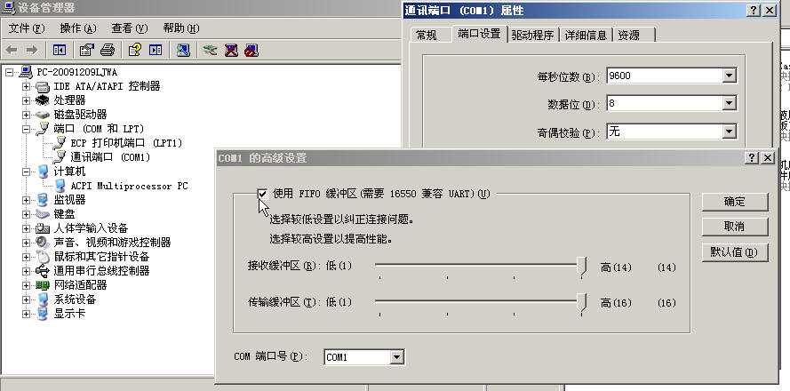

我一直是使用FX-20P的手持编程器进行编程的,PLC为FX-1N,一直都没有问题。现用电脑进行编程,使用的是SWOPC-FXGP/WIN-C的编程软件,在此软件中可以进行编程,但用从供应商处购买的三菱专用的连接线与PLC连接后,进入“程序读入”设置“FX1”确认后,一个方框显示“读出和一排闪动的英文”后,就显示“通讯错误”,端口设置:COM1。PLC的拨位放在“RUN”与“STOP”位置都不行。不知是什么原因,特请教各位楼主!请指教!0 N$ [+ w2 f/ ]$ G7 P! C% R  ~# _- G
我是想将PLC内的程序读出来,放到电脑里,再将编好的程序送入PLC内,现主要是电脑与PLC联糸不上,不管是“读入”还是“写出”,都是显示“通讯错误”。
发表于 2010-1-20 08:12:09 | 显示全部楼层 来自: 中国湖北十堰
确认电脑的串口线设置是否为COM1,如下图,; I+ |: }2 P3 w

应该能连上,可能是你没设好,还有你的com口号对不对,要是USB转的就不是com1了

电脑的COM端口已经检查了,是COM1,现在还发现一个问题,插上PLC后,电脑应有一个提示,但现在电脑并没有相应的提示,说检测到新器件。

通讯端口设置不对,检查一下你是否接的是COM1口

你的通讯是USB的吗?如果是USB的要先安装驱动才行的,还有可能COM1被电脑其他占用了需改其他COM口
 楼主| 发表于 2010-1-21 19:33:38 | 显示全部楼层 来自: 中国广东深圳
谢谢各位楼主的帮助,问题已经解决了,是安装上出了问题,各位楼主的解答,对我还是起到了启发的作用,在启发下终于找到了问题,再次谢谢各位!

也曾遇到类似的问题,就是帮一客户更换FX1N-20  的三菱PLC,在拷贝写出\写入程序的过程中遇到笔记本的端口和PLC连接不上的情况,在更新驱动以及重新设置端口后解决了问题,感谢楼主的这个话题.
