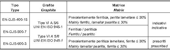

" [" e" B: K. h" A  s: n# W急需QT500-18的化学成分。在机械设计手册中没有此标准,只有QT500,请问高手?
发表于 2010-1-20 09:26:28 | 显示全部楼层 来自: 中国江苏南京
化学成分不做严格要求。QT500-8:500是抗拉强度;8是延伸率。
发表于 2010-1-20 09:43:27 | 显示全部楼层 来自: 中国北京
你确定是QT500-18?
5 k: x' [+ C1 u0 x. ^7 B# g世界所有球铁标准中都没有QT500-18这种材料的。我估计你搞错了。9 g* P5 r* P: K0 ?0 M/ H3 l: M0 \8 l
我估计是QT400-18或QT500-7吧,这些的材质均只是给出参考范围,并不做硬性固定。你可以在本论坛查或查金属材料手册。http://www.3dportal.cn/discuz/vi ... hlight=%C7%F2%CC%FA

发表于 2010-1-21 16:07:58 | 显示全部楼层 来自: 中国辽宁大连
同意三楼的说法,主要是保证性能达到标准,材质没有硬性规定,只有在特性不能保证的情况下,或者研究过程中才涉及到材质的问题; GJS 500-7.jpg : {$ j4 D3 j5 j2 F. w5 i
/ x' @7 q# V: l% b/ k不过,参考附件,好像没有GJS500-18
