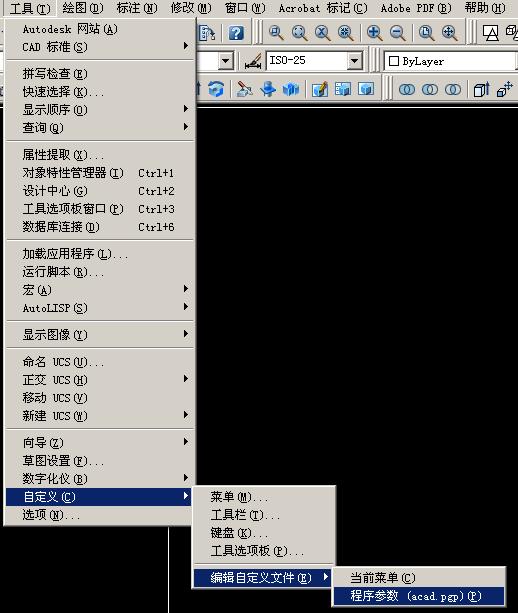

8 @0 z3 j* ^9 N: n4 A楼主可能是你编辑了程序参数;  M) m& O& O3 H2 I/ i  Y
楼主这个是改变的方法1、在"工具-自定义-编辑程序参数"。
  T. M; c. G' f+ W# t" H; w8 J; j2、在这个文本中把D*DIMSTYLE把这个 把里面最前的字母改为自已方便的 D。 6 f# t1 B) A% w7 i
3、再关闭窗口,点 "是" 存盘。 6 l2 {" W' u2 \* x3 ?3 f2 R% t3 Z
4、再关闭 CAD 。
! l, y8 A- V1 ~4 L% P" z/ g5、再重新打开 CAD ,记得一定要重新打开才有效!这时画直线只用输入 D ,就可以L了。
9 [% s' v2 b1 z9 U4 A6.注意在设置快捷键的时候不要和其他命令的快捷键冲突。
; ]  b/ h$ E- j# K' b8 @6 c如果全部乱的华还是建议楼主从新安装。

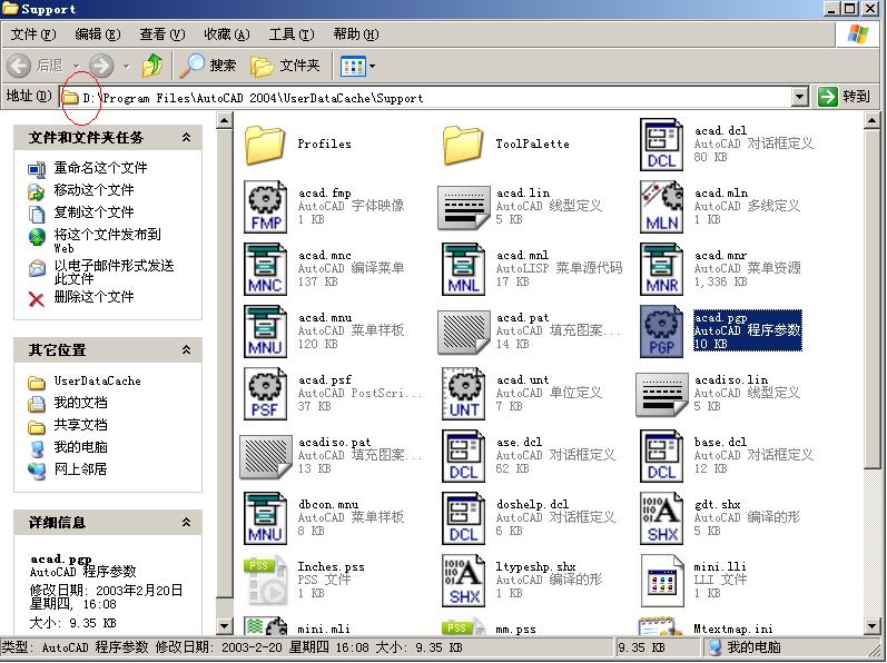

1、按下图所示路径查看你CAD的自定义文件是否有修改。
7 ]0 m1 S7 N8 N4 b  F- Q2、你电脑是否装了自动还原软件。
& e8 d9 r# Z7 I% Y. E/ ]/ k/ l/ A& _" K! E* W. T

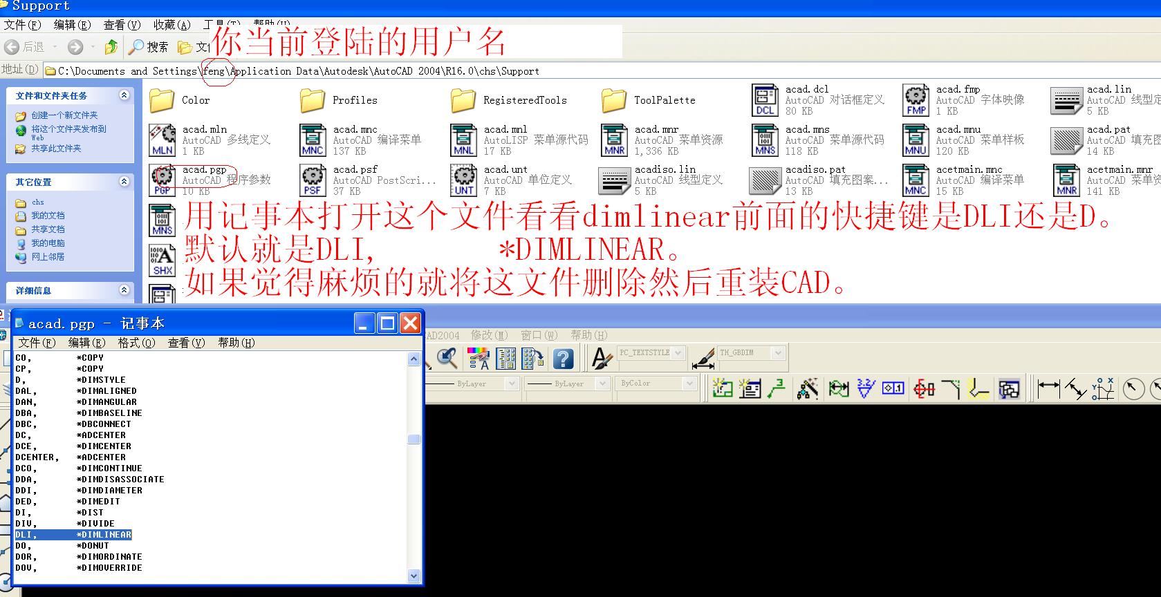

发表于 2010-1-22 08:33:03 | 显示全部楼层 来自: 中国浙江台州
楼主遇到的这个的问题还真是难题,不过楼主可以试着修改快捷键程序文件。(如下图)顺便把我用的CAD快捷文件上传一份,楼主可以去试试看。

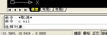

 楼主| 发表于 2010-1-22 17:06:17 | 显示全部楼层 来自: 中国江苏苏州
还是不行,覆盖了还不行,按C是画图 它叫我选 对像,我晕...
