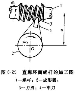

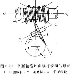

 楼主| 发表于 2010-1-25 10:36:14 | 显示全部楼层 来自: 中国山东聊城
谢谢!但是对于环面蜗杆传动的测绘、配做蜗杆(蜗轮)和辨别类型的资料几乎没有,大都是圆柱蜗杆传动的相关知识。
发表于 2010-1-25 14:48:31 | 显示全部楼层 来自: 中国山西太原
本帖最后由 gaoyns 于 2010-1-25 14:51 编辑 / e4 }. r! Z0 p. C9 ^
8 P$ E$ A) Z4 }; a
4# binyun119
# D9 X. l% j9 o; ?; }% y目前使用的环面蜗杆主要有两种,一种直廓环面蜗杆和平面包络环面蜗杆。, D5 j! w, ?! V7 y
直廓环面蜗杆:环面蜗杆轴线平面内的原始齿廓为直线的蜗杆称直廓环面蜗杆(TA蜗杆)。形成及加工见图6-25。& S, }8 f3 `. ]; o
平面包络环面蜗杆:以直齿或斜齿的平面蜗轮为产形轮而展成的环面蜗杆称为平面包络环面蜗杆。形成原理见图6-29。
