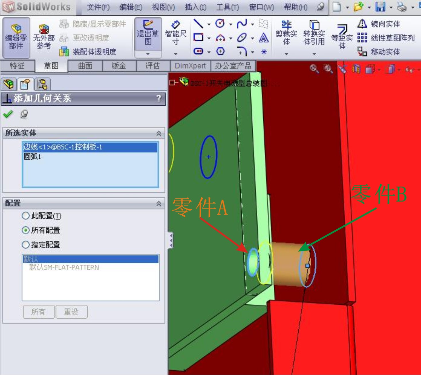

" Q) _+ s  o: b& J请教高手,在装配状态下(如图所示),在编辑零件B的草图圆时,选择圆和零件A的圆,为何几何关系没有同心呢?有时又可以同心。不知道是哪里出了问题,请问高手如何解决? 图形1.jpg

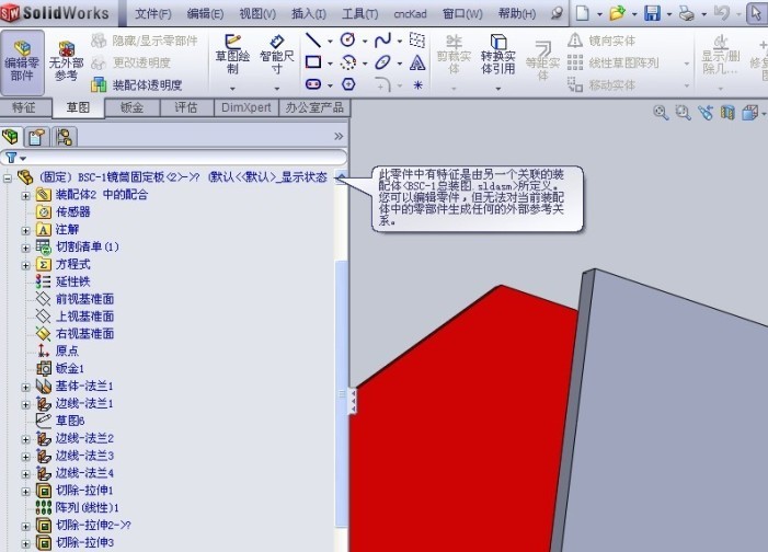

楼上正解,你这个在编辑零件状态下。。。。。貌似是无法完成装配体配合的

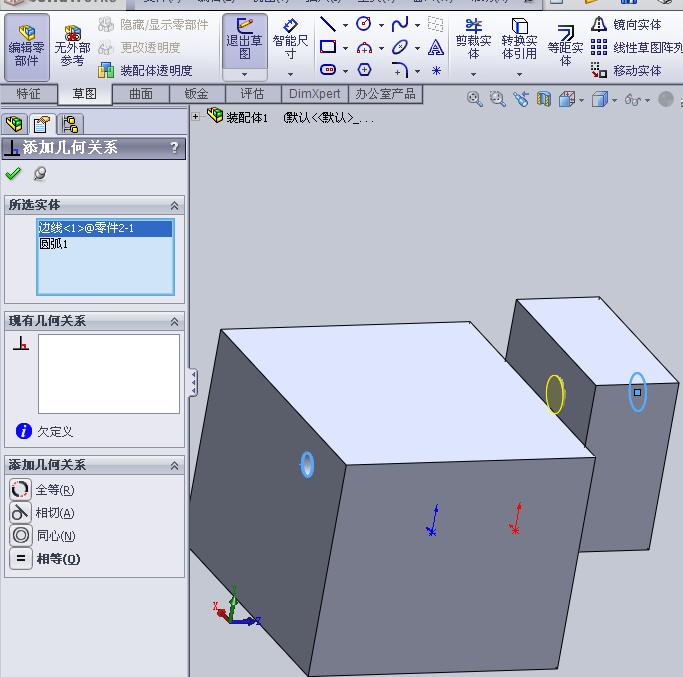

我是想让画的草图圆与另一零件的圆孔配合,这样当我更改零件A的孔位置B的相应圆也会跟着更改,图片2就是可以的,我就是想不明白图片1为什么点选两个圆后没有同心配合?

不过一般情况可以变通下:即在绘制后面这个圆时,直接将鼠标接近参照圆,这时即显示参照圆的中心点,然后捕捉该中心点画圆,同心关系就自动添加了。这样其实更省事(不要画了圆后再去赋予同心关系)

进入编辑状态选定基准面,捕捉参照圆的圆心划圆就同心了。
# d0 M' ]0 G' x$ k; X  m& A9 |其实你可以另外做这个零件再来确定装配位置的啊?

这位仁兄也遇到过此问题呀!这样是可以捕捉,但是并没有添加几何关系。就是说当我再去更改A零件的此孔后。零件B的这个地方的孔是不会跟着变的。可以看到此圆并没有完全定义。刻意重新画两个零件装在一起又可以添加关系,如图片下的就是可以的。不知道图片上问题出在哪里了,要是能解决那真是太好了。

. j9 r' a3 i; ?6 J5 M! p: j我的目的是要让B零件的此孔跟随A零件孔的位置改变而作相应的变化。这样在机械设计非常的方便,就是有时候可以,但是有时候就不能添加几何关系,不知道错在哪里?如下面的图片就可以添加几何关系,这样当我改变A的孔时那么B也会跟随改变的。“捕捉参照圆的圆心划圆就同心了”画的时候确实可以捕捉圆心,但是几何关系并未添加。
