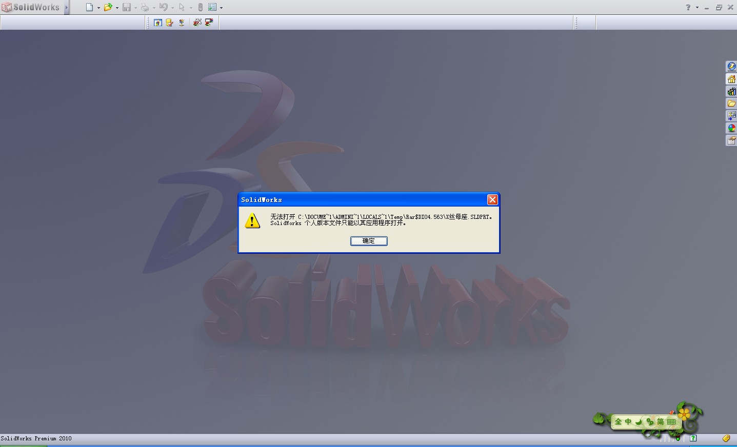

 楼主| 发表于 2010-1-20 12:49:35 | 显示全部楼层 来自: 中国山东济南
我发个04版本的文件,大家给看看。

发表于 2010-1-20 13:16:41 | 显示全部楼层 来自: 中国江苏南通
这个是我这里出的问题。。。。。汗死啊
6 \; {# B. k8 R9 K" B( s! d- M% q* Y
理论是不是版本问题
! T2 Y$ [/ S* S/ z7 K# p# H: q
/ Q8 T5 q3 v- A6 W6 E怀疑是否是加密文件的
发表于 2010-1-20 13:22:49 | 显示全部楼层 来自: 中国浙江杭州
是加密了,要个人版本看到吗,
 楼主| 发表于 2010-1-21 09:50:42 | 显示全部楼层 来自: 中国山东济南
我打开时也是这样。不知道是怎么回事。
