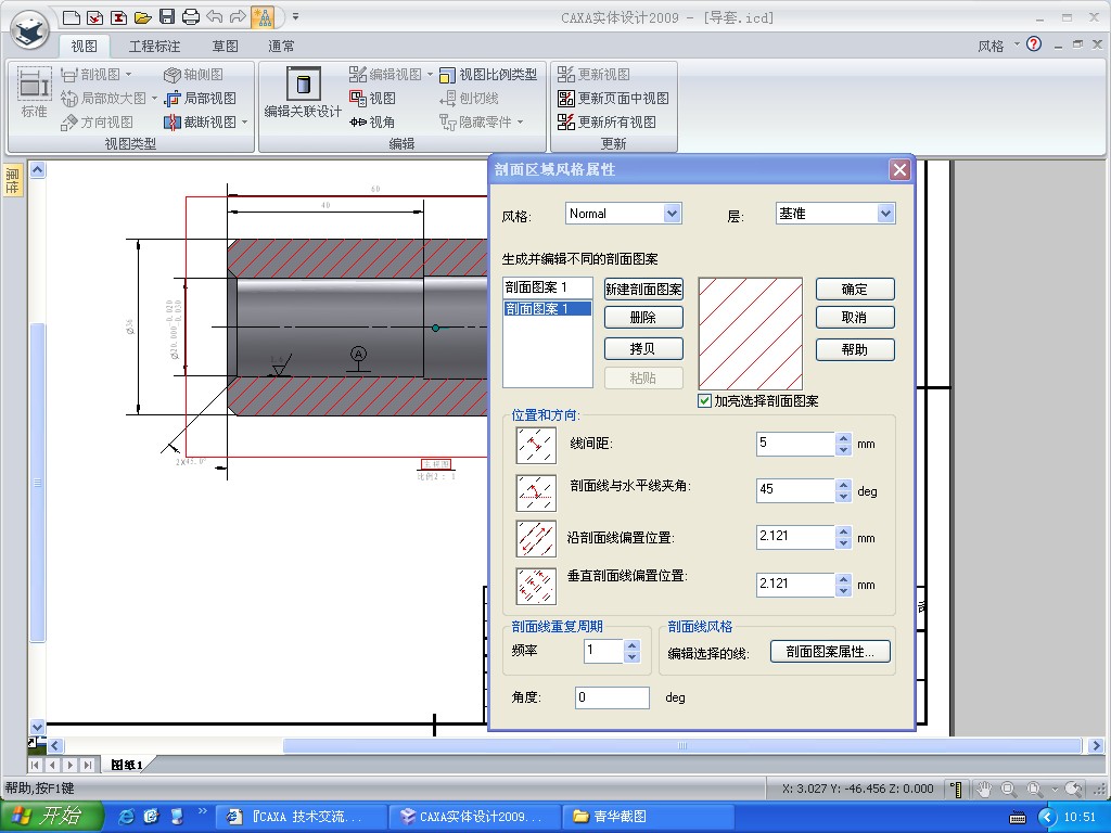

发表于 2010-1-20 11:03:47 | 显示全部楼层 来自: 中国四川资阳
: }2 V9 s4 y1 y# Z8 f右点剖线

发表于 2010-1-21 11:44:29 | 显示全部楼层 来自: 中国四川资阳
回4楼:$ R! ~$ s/ }, M/ i! Y: ]
CAXA实体设计2009中带有“工程图模块”“电子图板模块”都有的。“工程图模块”要IronCAD.rar复盖下。
发表于 2010-1-21 13:40:20 | 显示全部楼层 来自: 中国四川资阳
+ n4 O: U) D! k" t# [左点剖线再点右键

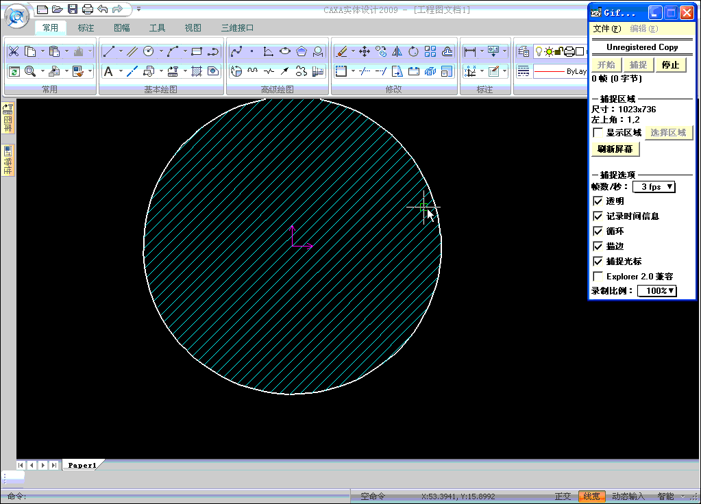

 楼主| 发表于 2010-1-30 10:07:48 | 显示全部楼层 来自: 中国湖南岳阳
大家没理解我的意思,是这样的,CAXA2009实体设计中,先绘三维图,再进入工程图界面,用标准视图生成平面图,再做剖视图,这样做出的剖视图,剖面线太密,如何更改?
