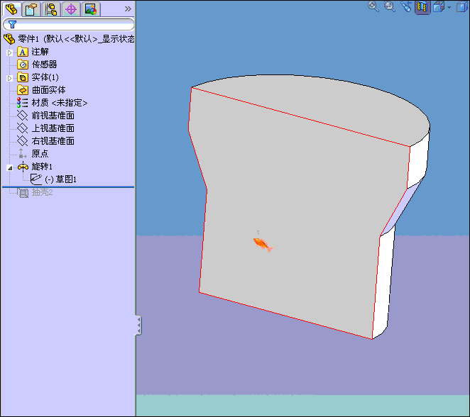

这个工件中间部分用抽壳做了一下但是如图那个部分应该是个平面不知道如何做请大家帮忙

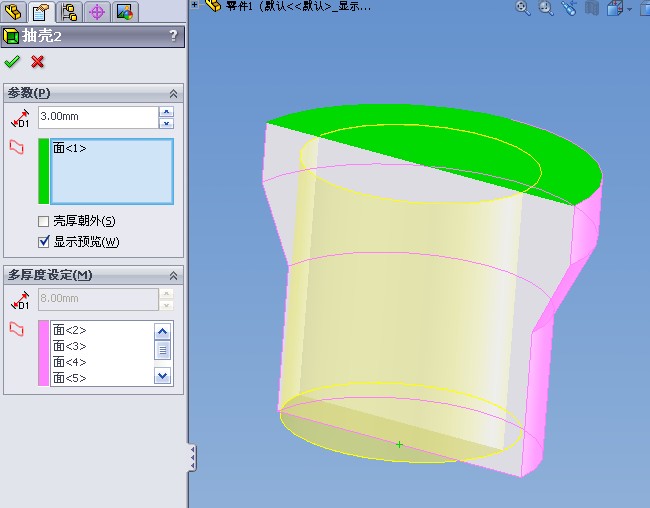

个人觉得这种情况不能用抽壳,抽壳会让每个面都有1公分的的厚度,还是在工件中间建个基准面画个草图往两面挖比较靠谱
发表于 2010-1-20 11:51:23 | 显示全部楼层 来自: 中国河北廊坊
2楼说的对,如一定要用抽壳,把外面斜面改为直角,抽壳后外面再改为斜角

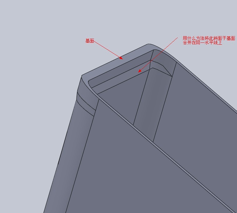

在基面畫一平面後用曲代面工具.

用多厚度抽壳试试

这情况还是用拉伸比较好操作
发表于 2010-1-20 14:40:42 | 显示全部楼层 来自: 中国江苏常州
个人感觉拉伸是最好的方法  针对这个问题
发表于 2010-1-20 22:56:19 | 显示全部楼层 来自: 中国安徽淮南
说得是,还是“拉伸切除”最简单
发表于 2010-1-21 08:37:53 | 显示全部楼层 来自: 中国广东东莞
先复制一个面,替换一下不就行了?
