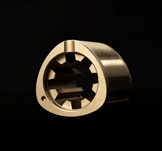

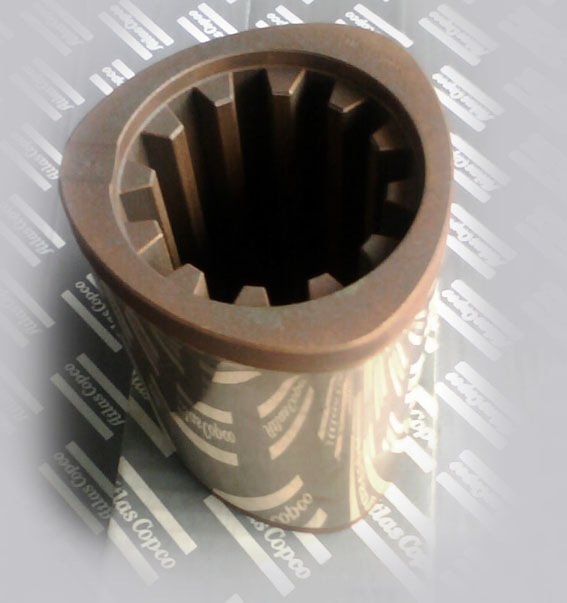

有一种轴套,内花键,外圆是三棱形的,不知道如何加工,哪位有这方面的信息或者资料,不胜感谢,外圆好像是用一种叫做“多面轴磨床"加工的,不知道哪里有这种设备,大家看看这种工件,帮忙想想办法。

此件外表面是由六段圆柱面组成,即三个半径较大的圆柱面,三个半径较小的圆柱面。可固定在回转台上用铣床加工。也可在靠模铣床上用靠模一次加工成形。

可用凸輪磨床加工
0 O% g$ T5 ^' x3 k4 i! xgaoyns 发表于 2010-1-20 11:03 http://www.3dportal.cn/discuz/images/common/back.gif
这个工件外圆是磨出来的,
发表于 2010-1-20 13:23:50 | 显示全部楼层 来自: 中国辽宁丹东
本帖最后由 geshly 于 2010-1-20 13:25 编辑 ) ]2 G' M9 @" p9 {
" W+ ~# O: a- w7 s5 _1 A
这东东像是凸轮或是某种泵的转子,外廓是哪种曲线说不准,若是泵的转子,还得做动平衡。粗加工可以考虑数控铣和仿形铣,精加工就用曲线磨吧。

应该是曲线磨床磨出来的
