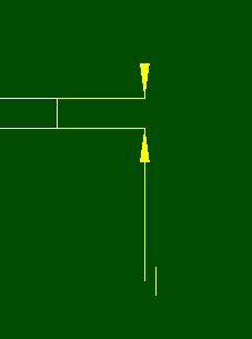

我在标工程图尺寸的时候由于尺寸界线很小,箭头重合了。按右键反响箭头指头又发现另一端的箭头是没有尺寸线了。不是很好看,请问大家有什么解决的方法吗

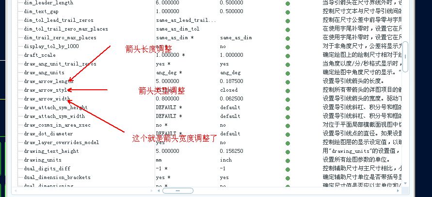

发表于 2010-1-20 11:33:05 | 显示全部楼层 来自: 中国北京
你按照这个试试行不行
参与人数 1三维币 +4 收起 理由
kevin_pcac + 4 鼓励明确详细的应助!
 楼主| 发表于 2010-1-20 13:03:56 | 显示全部楼层 来自: 中国浙江温州
谢谢上面的朋友的帮忙 我试过了你们的方法不过还是不可以哦
发表于 2010-1-26 09:00:10 | 显示全部楼层 来自: 中国北京
那你把图传上来吧 这样能更明确的帮你分析
