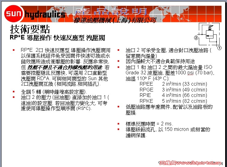

发表于 2010-7-22 21:43:38 | 显示全部楼层 来自: 中国宁夏银川
敏感的SUN,2ms

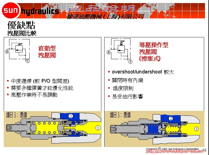

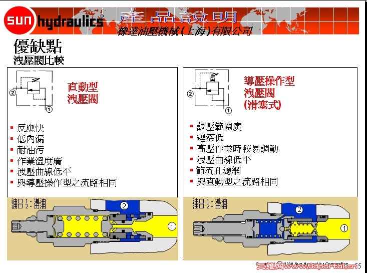

发表于 2010-8-5 10:38:37 | 显示全部楼层 来自: 中国江苏泰州
' ]: x# q# |/ Z9 g4 L# g8 C  f+ b
9 J' b. a( A, U: O给你看点资料吧
