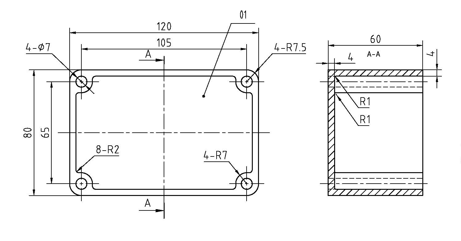

- U+ ^" n$ K* {  @  p5 ^2 I7 f各位帮下忙。谢谢,材料是SMC。技术要求该怎么写?拔模斜度该怎么写?
发表于 2010-1-20 11:35:32 | 显示全部楼层 来自: 中国辽宁沈阳
smc是个什么材料 你要铸造啊 还是注塑?

 楼主| 发表于 2010-1-20 13:25:51 | 显示全部楼层 来自: 中国浙江宁波
发到这版块当然是注塑产品咯。
发表于 2010-1-21 17:40:12 | 显示全部楼层 来自: 中国浙江温州
SMC 片状模塑料/SMC片材是Sheet molding compound的缩写,即片状模塑料,多用于模压模具成型,成型温度130℃-160℃,用于注塑模具较少。此材料有绝源性好,质量轻,表面强度较高,表面光洁度较好,耐腐蚀性能较佳,成型收缩小,性能稳定(寿命较长)等特点。
: y% N, A/ h7 O+ x1 k! D8 i( L2 Z该材料用途较广,我们日常见到最多的有汽车前后保险杠,仪表板等;火车上部分车窗窗框,车厢壁板与顶板;电器开关盒,电器配线盒,电缆分配箱外壳等。该材料较适合模压,出厂时几乎都是片状,成型温度控制较为严格,与制品厚度有直接关系。
8 \! d  H7 e' m4 I$ e+ y- p楼主所说的技术要求,应该根据产品用途,装配,外观要求,使用环境要求,电气性能要求等书写,我想论坛上的朋友们均不知道你的产品作何用途,技术要求无从写起。至于拔模斜度也要根据以上要求,如果表面为光面,可取小值,最好不小于1度,如果表面咬花或者皮纹处理,则尽量取大值。
7 y. H: B# @5 T; z) _以上供楼主参考,希望各位高手朋友多多出主意!
