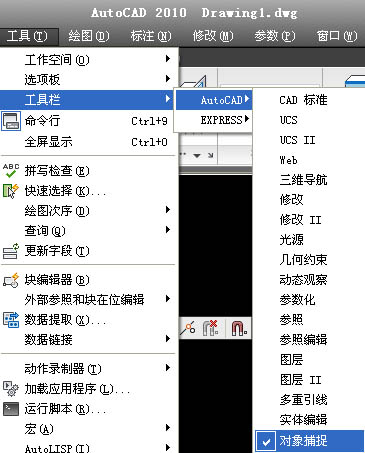

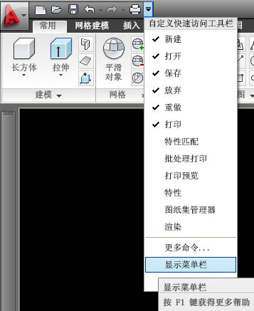

发表于 2010-1-21 10:39:34 | 显示全部楼层 来自: 中国江苏无锡
按如下步骤操作就可以了:; ^5 O2 y# I/ Z: L: C3 w; D& L
1.点快速访问工具栏右边的三角,选择“显示菜单栏”,调出菜单栏;. @, j4 G6 J) g( d
pz1.jpg 8 f' I! f2 c6 L* f) O
2.在菜单“工具”——“工具栏”——“AutoCAD”下就可以调出对象捕捉工具条了。
