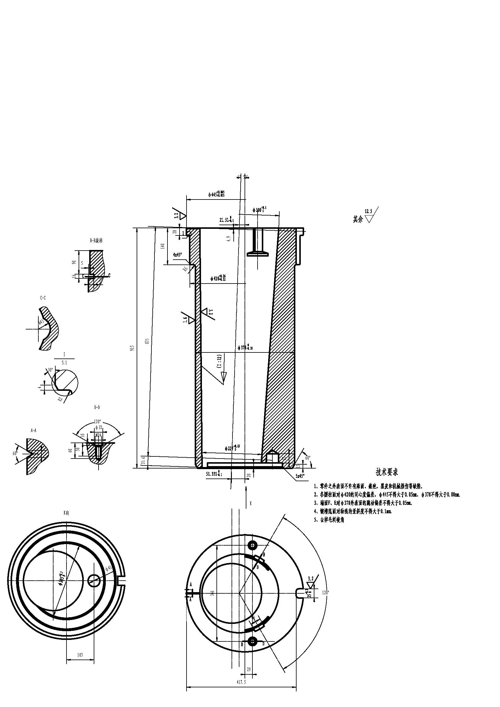

   请大家看看这个零件怎么加工,工厂该怎么做呀?

这个就是个头大了点,也不难加工,关键是不知道你们有什么设备,
9 R9 b. s2 A4 h! n! s$ l. d2 K基本的加工路线是,1、先加工外形及端面台孔,设备采用630普车就可以,一夹一顶应该每问题) [* P4 S9 p+ Z7 n# \+ E9 x% M3 D4 M) ?
2、上数控镗床,采用工装,V型铁定位压紧,卡具下置正旋台,翻转角度,钻、镗内锥孔
; E9 x- ^0 ~, m: B( L+ U4 s# p% z3、将夹具置平,铣端面槽、孔,铣内腔凹台,
7 `6 N2 C% W. ^$ u. K3 a, E4、掉头,做另一端面孔1 w& {) Y& n6 ^
应该每有问题,思路是这样,

; j$ c2 j# B% s& {: t别的都好说,内锥斜孔不好加工啊。如果是数控镗床,带数控平旋盘,滑枕长度足够倒是可以。(我用过TH6916,他的滑枕是一米的不过外尺寸太大了,不过我们配的平旋盘太大。),主轴斜线走刀,平旋盘同步收伸的的方式钻镗出锥形斜孔。也可以镗杆一边走斜线,一边走内锥螺旋线镗铣孔。; V1 z9 s0 X- k7 s( C* O* n
如果是数控车,要做工装使其内锥斜孔的轴线和车床主轴轴线保持一致,走斜刀镗出来。要注意镗刀杆太长对孔的影响。普通床要有特别的工装了。有一个简单的想法,想好了在说吧。

此工件除斜锥孔比较麻烦外,其余加工没什么问题。主要说一下锥度1:12,中心线斜1°58′的锥孔,在数控镗床上加工,将工件固定在工作台上,搬转1°58′,进行镗锥孔。工件较长,需加大镗杆刚度,刀头使用耐磨的硬质合金,进刀深度和走刀量减小,以减小刀杆受的切削力。

这个工件的加工难题是在那个锥孔上,我只对锥孔的加工精度如何保证来想些办法!) z" ^+ Y& b# v
第一步,在带有旋转工作台的数控镗床上先从锥孔大端粗加工锥孔为阶台孔形式,# x# Z  u& n- [  H% h
第二步,利用数控编程把此孔半精加工出锥孔形式直径留0.5~~1mm。
2 ~, B0 ]+ D' y& Z. R5 y第三部,把两端的内止口都加工到直径留0.5mm5 n; c2 Y' D( U% q) j% L' X& c
第四步,上带有旋转工作台数控的内孔磨,加工所有内部加工面包括两端之口。

这产品要做两个偏心套,当然如果上加工中心就没这么多事了,车床先车好外圆,上偏心套,或加工中心。加工好内孔后,再加工螺纹哪些,产品的难度就看精度如何了,这个图我看不清楚,只看到外型,上面以有好多人提出意见和方法,你自己看下决定用什么方法吧!

这么大的偏心套???
发表于 2010-8-27 12:44:26 | 显示全部楼层 来自: 中国山西长治
找合适夹具吧,镗效率太低了,这么长的孔。
