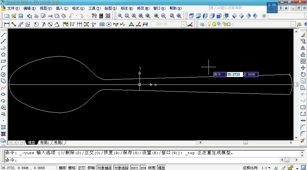

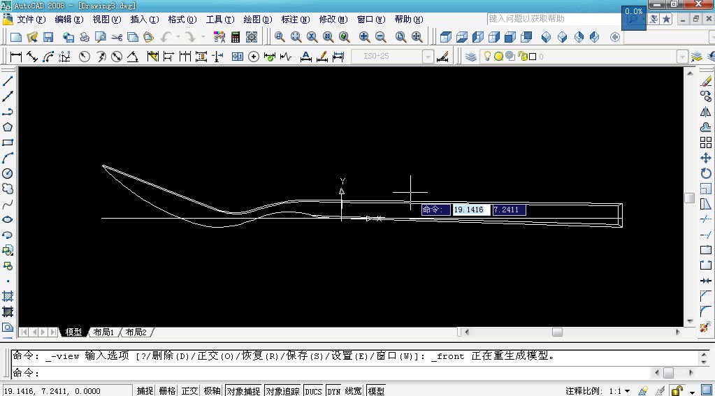

我在CAD里画的图,主视图有俯图上都有线框,在PROE里导入的时候为什么两个视图上的线都在FRONT平面里呢?& a" S3 Z/ l, W, r4 k9 V* y
      CAD里画好的图是保存为DXF格式,再在PROE里导入的,请高手指点。/ c0 `4 y# V/ {
      我本来是想让CAD里主视图上的线在PROE的FRONT平面上显示,而俯图上的线在PROE的TOP平面上显示,然后再在PROE里画三维图。
0 [3 e5 N: i# d0 ?% U
这是CAD里画好的图
这是CAD里画好的图
5 x; T6 J/ Q$ d7 ?) s& I这是CAD里画好的图
4 I! y5 _+ D$ S7 q  y7 [
这是俯视图

这是主视图
这是主视图
) Z5 Z- [* h2 j! a/ K" S8 R
这是主视图

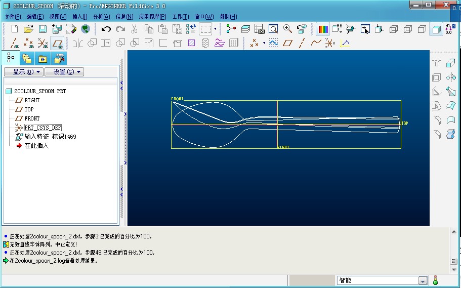

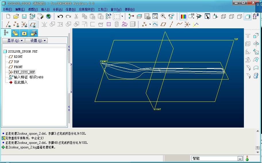

到了PROE上就成了这样了
到了PROE上就成了这样了
9 h) K% ?' M3 ?2 E  F. T& W到了PROE上就成了这样了
. y% o0 w. h. h$ t+ P8 l8 G% }* I7 W
FRONT平面
FRONT平面
3 k3 h" u, T# F# H1 k* a' g
FRONT平面

你导进去的是平面图就会只显示在一个面内, 你转化为SAT格式导入就是三维的了.

在cad里移好相应的坐标系(两个视图的坐标系要一致对应)再另存为dxf

可能是楼主在导入CAD后没有转换坐标,还有一种就是可以转换转为SAT格式导入就是可以了。

这个必须在PROE里边重新建个坐标,两个视图分两次导入!
