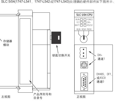

8 ]+ }' i! c6 C4 H) Sab srl500与电脑连接
; L" a: o  H) a1 K/ D. r如下图,如果把数据线一端插在(右下图,及通道1)的圆孔上,该加载什么协议?是否是dh+协议 ?最上面三线端口是dh+端口,中间的圆孔是 rs232口呢还是dh+ http://hiphotos.baidu.com/dumou/pic/item/2cc6e61b5d361de7ac6e75a8.jpg

发表于 2010-1-20 23:38:12 | 显示全部楼层 来自: 中国湖北武汉
最上面的应该是DH+,加载DH+协议,中间的是232,下面的是485

 楼主| 发表于 2010-1-21 19:55:12 | 显示全部楼层 来自: 中国河南郑州
那么, 把数据线一端接在中间的八孔圆孔上,及通道1,联机应该加载df1协议,可手册上说通道1仅支持dh+协议,rs232端口支持dh+协议吗? 看书把我搞晕了。

说实话您要是初学,建议先学日本的PLC,他的编程习惯符合东方人思维习惯。
. Y7 x! g$ ^% F* ]% Q. Q7 HAB SLC 5/04(RS232 9针D形母座)应该是通道0.SLC 5/04  原来标准的DH-485端口已经被DH+端口替代

发表于 2010-1-27 20:36:32 | 显示全部楼层 来自: 中国山东
上面的是DH+是连DH+网的,中间的圆孔是应该有一块DH+通讯卡与电脑相连。具体资料你可以去,ROCKWELL官方网站下载资料。www.rockwellautomation.com
