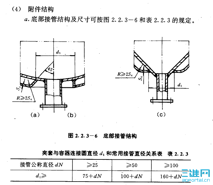

求助各位,夹套容器内筒体下部封头位置有一接管带法兰,法兰外径比夹套下部封头反冲孔大,因内筒体要先进行水压试验,但是如果先焊上接管及法兰则夹套无法安装,如先套上夹套则,内部泄漏无法观察和修复特别是盛水试漏,如何解决?谢谢

按照HG/T20569-1994机械搅拌设备的要求,开孔要求如下:
: F, b, r+ N/ }4 L; C untitled.PNG 0 K8 B5 j4 n( o! e0 f9 _4 y/ T
遇到楼主的问题,个人以为可以先不焊接法兰进行水压试验,最后的焊口可以通过增加无损检测验证焊接质量。

先不焊接法兰进行水压试验,最后的焊口可以通过增加无损检测验证焊接质量的方法我也考虑过,只是不知道通过渗透检测检验Ⅰ级合格,不知是否能得到监检单位的认可

同意2楼的做法。实际上参考书上对这个夹套开孔直径规定的不太合理,以后设计时完全可以更改一下,让这个孔径大于法兰外径。再一个夹套容器试压先试内筒完了焊夹套只是个理想状态,如果内筒体被夹套覆盖的地方开孔怎么办呢?我估计没有单位会愿意把夹套剖成两半组装吧。

我们是分三次试压的
发表于 2010-2-3 14:49:21 | 显示全部楼层 来自: 中国浙江杭州
为保证质量,我们单位是先不焊接管及法兰做一次内筒水压试验,再在焊完夹套及接管,法兰后分别进行内筒和夹套的水压试验。
niao_csu + 2 参与讨论
发表于 2010-2-5 12:36:17 | 显示全部楼层 来自: 中国江苏南京
做三次压力试验
3 F) |2 A2 J' q. G接管焊之前和之后各做一次% n" N; t' e3 w# _: D
夹套一次
