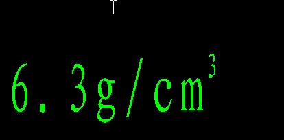

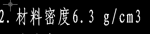

是这样图纸上技术要求写着6.3 g/cm3  !这高密度单位的三次方怎么写上去!?? QQ截图未命名.jpg
# w9 K, T0 ^+ x- T

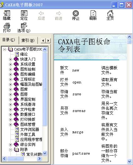

1 v4 F0 b4 `& f2 b9 v3 a+ W还有想请教一个问题!CAXA的特殊符号 全部命令哪里有!??

密度标注
密度标注
密度标注2
密度标注2
" i8 f, F' ?1 m, q
1 B" _; I3 |9 b$ w+ q& f
$ a& G- ^8 I5 y( v8 f0 w# P6 J这样就行。
dongchongxiacao + 2 应助

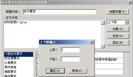

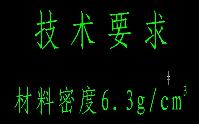

发表于 2010-1-20 14:53:34 | 显示全部楼层 来自: 中国黑龙江哈尔滨
密度标注3
密度标注3
6 [: C2 B% m8 O" E3 `5 t
上一个没显示全,再发一张

1  按输入文字图标——插入——上下标,在上标中输入3,即为指数。
% ?* P# d, z" E* G4 N* v. H6 l2  在这个插入菜单中有一些常用符号,点击就可输入。) k$ d7 f" Y: \1 W- E6 N7 k; ^" z& A
3  在帮助中有命令列表。
