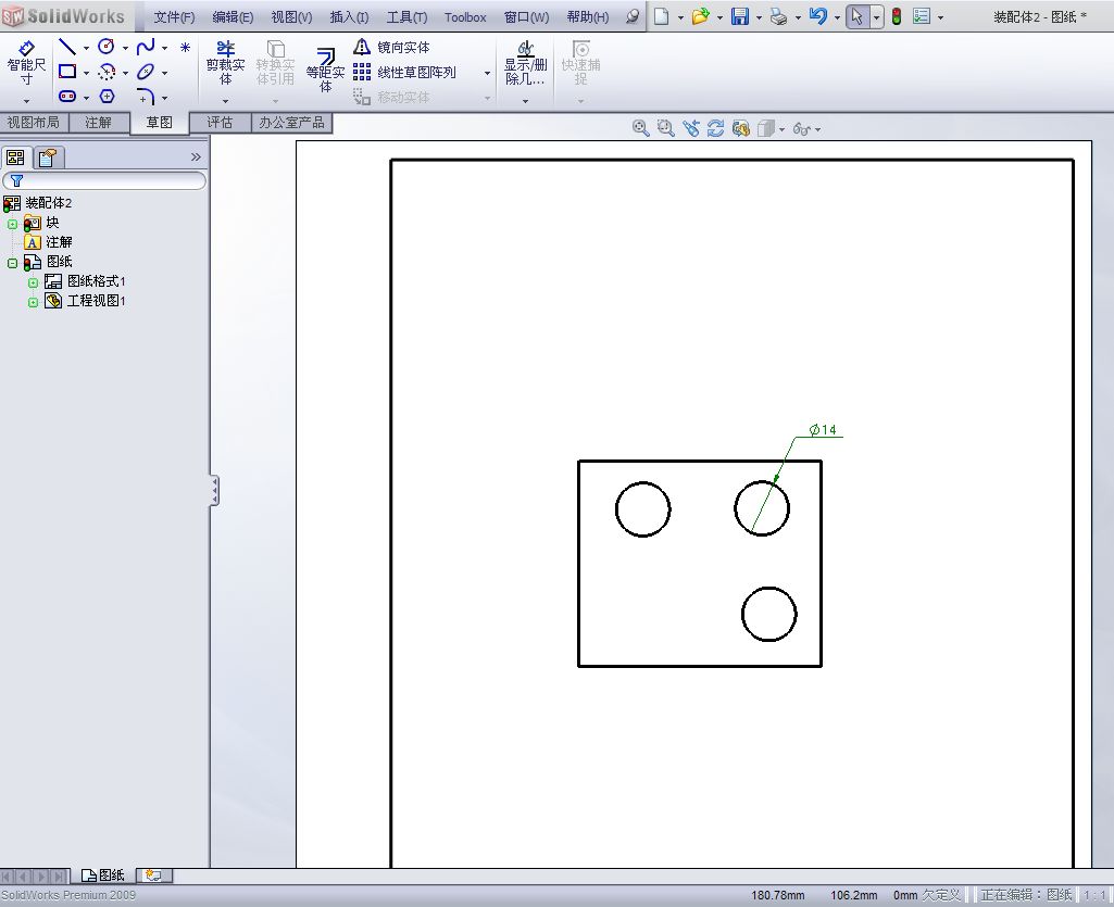

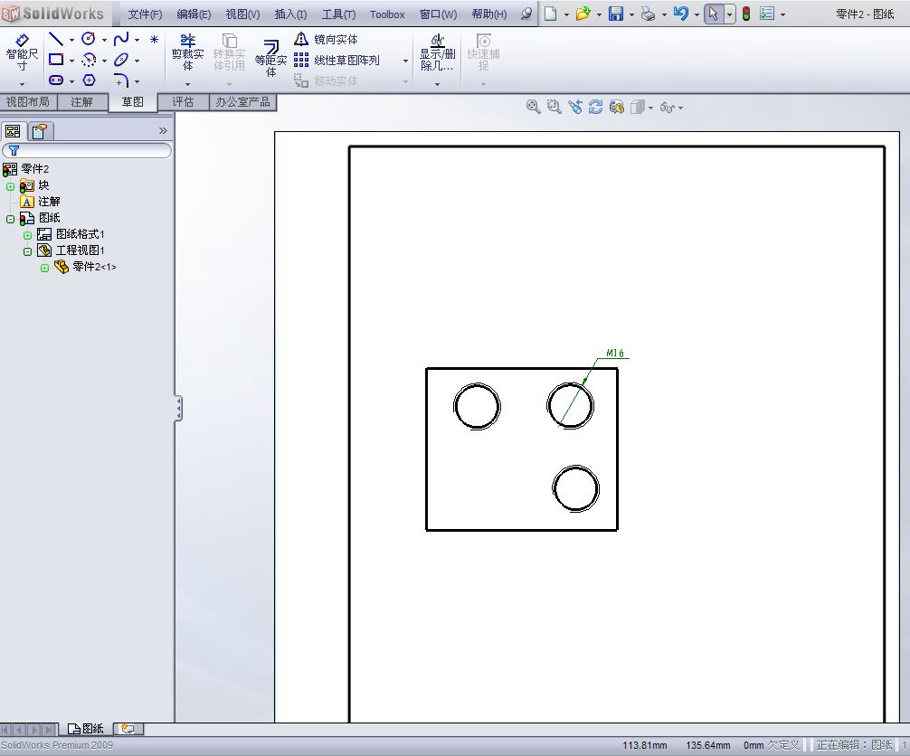

同一个零件出零件图时显示螺纹线,把它做成装配体后,再出工程图,螺纹线却不显示了,在选项里也设置了"显示所有类型",还是没用,哪位帮帮忙

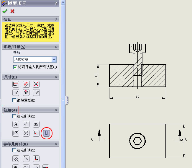

在装配工程图中添加螺纹线
7 t. [& }( s+ d% H在工程图注释工具条中--项目模型--注解(A)下选中装饰螺纹线
