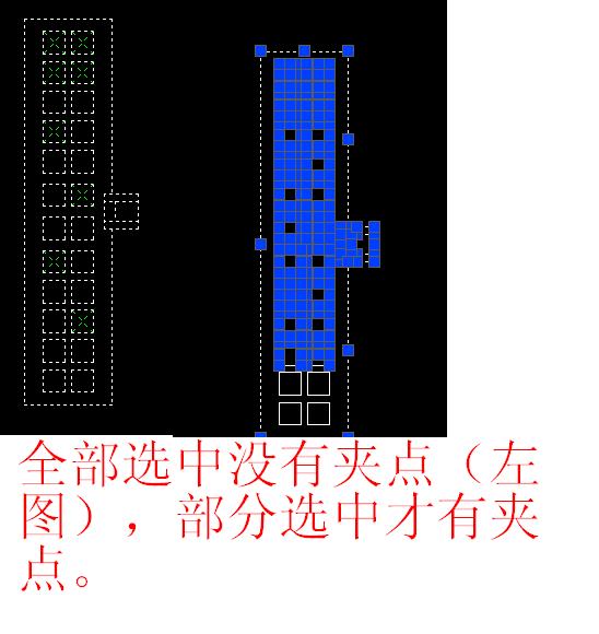

情况说明:我点了复制命令后(或者按ctr+c后),让选择对象,选择图形之后没有任何兰色的夹点,以前是有的,不知道是什么原因,不是设置里夹点的问题,我查看过了,和别人的设置一样,也不是那个100的参数设置问题,真的很奇怪,希望高手可以给与解决!非常感谢!真心求助大家!

 楼主| 发表于 2010-1-20 15:25:01 | 显示全部楼层 来自: 中国山西阳泉
源文件怎么发 我给你发个截图吧 截图  复制部分是虚线形式
8 R2 W  s6 _$ S$ Z, Y, @没有复制的是实线

发表于 2010-1-20 17:14:55 | 显示全部楼层 来自: 中国广东佛山
源文件怎么发 我给你发个截图吧 截图  复制部分是虚线形式2 E! L' d( X; s0 h% N
没有复制的是实线
* i' v3 Z9 g! e" c1 Odjtwiseboy 发表于 2010-1-20 15:25 http://www.3dportal.cn/discuz/images/common/back.gif
% t  O, t# \& _7 U. H7 d3 L
动宾操作一般都是这样的啊,主谓操作才有夹点的。
发表于 2010-1-20 19:33:00 | 显示全部楼层 来自: 中国山东威海
那可能是个块,楼主可以现爆炸一下试试看,如果是块的话,就没有夹点,直接按CTRL+V即可
发表于 2010-1-20 22:40:09 | 显示全部楼层 来自: 中国广东广州
发表于 2010-1-21 08:02:05 | 显示全部楼层 来自: 中国江苏镇江
你用的复制是没有夹点显示的,要显示夹点须先选择对象就会显示,然后选个夹点按空格键就行了,另外草图里设置成先选择后执行

发表于 2010-1-21 09:33:29 | 显示全部楼层 来自: 中国广东汕头
问题没有解决 ,看来楼主你只有把一些设置好的配置输出,没办法的话就只有再重装软件。因为你这个问题正常来说是没有选择“先选择后执行”,但你先后还是不行。也不排除中毒的情况。
+ T" W2 u& S& v. ^* q% O: \7 V) H- D
" Y, a. i0 W% F, m- ?3 j+ J# V' j* O所以,建议重装

其实有时候是配置出了点小毛病。
8 a5 m8 ]& y& h/ p( s0 B例如你经常加载一些不是CAD保存的DWG图。
7 O% o# q, y& T0 l$ B6 |. J9 G4 a6 m6 C: W( x
先看下配置:先选择后执行。
