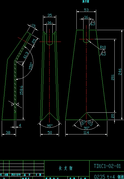

这个钣金零件怎么画啊?

这个嘛最好用实体建模然后抽壳,如果需要展开只好用专用钣金插件解决了
发表于 2010-1-20 22:48:28 | 显示全部楼层 来自: 中国河南安阳
你这个零件不能用钣金,只能实体建模。
发表于 2010-1-21 08:53:36 | 显示全部楼层 来自: 中国江苏苏州
这个钣金件设计有缺陷,折弯处怎么可能没有圆弧?否则怎么加工?9 M9 d3 `' o; A# r$ X
除非不是钣金件,而是焊件!

4mm厚,这个钣金够猛的。

最好用实体建模然后抽壳,用CAE软件展开

这个图看上去问题很大啊!展开图有问题啊!在零件图两侧边转折处开缝,然后焊接,就可以做出来!

楼主确认不是焊接件?

这个不是阪金件啊!展开图有问题!在两侧边开缝处重叠,意味着平板折不出来,要拉伸(板材)才可以。只能是焊接可以做出来! ! z3 B% W3 }6 t+ S  l0 k+ [; }$ l/ i( |
再说上面27mm还有个16mm的开口,折弯最小也不能小于壁厚啊?那还剩多少了?
