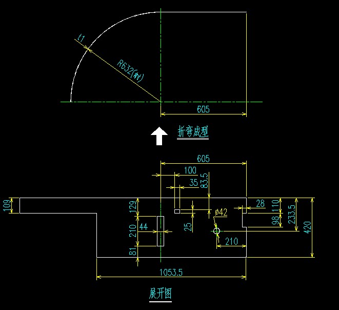

现有一折弯钣金件的零件图纸(CAD),现预转化成三维造型。能否先利用钣金件的展开图先做出该部件展开后的三维造型,然后用一个命令(本人没有找到,只是先绘制成展开后的造型),再将其折弯成型,转化为所需的三维造型呢?

发表于 2010-1-20 16:24:56 | 显示全部楼层 来自: 中国北京
CAD图纸截图看不清?

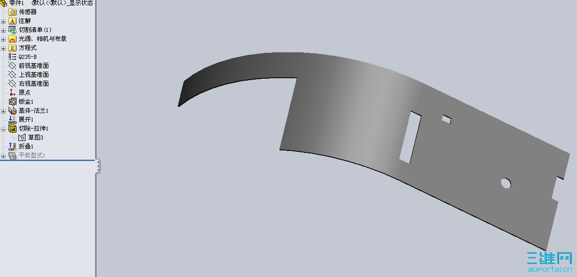

发表于 2010-1-20 16:28:48 | 显示全部楼层 来自: 中国江苏南通
先折弯,然后再展开平面减切,再恢复折弯,Help中有介绍
 楼主| 发表于 2010-1-20 16:55:29 | 显示全部楼层 来自: 中国上海
3# sundavid
2 a3 x- t  @1 {& P4 k/ ^" S/ u$ U$ g7 o. K( ~9 |) e
不好意思!CAD那张图片可能不是很清楚,我再重新上传一个。希望有兴趣的朋友可以试着帮忙画一下。

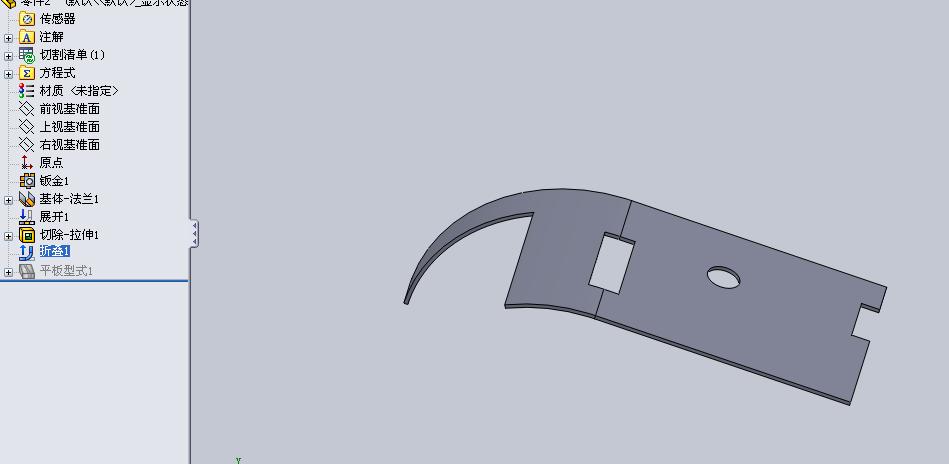

发表于 2010-1-20 21:04:47 | 显示全部楼层 来自: 中国河北唐山
就这样的,行吗???????????
发表于 2010-1-20 22:04:36 | 显示全部楼层 来自: 中国广东韶关
既然用SW,就先建模后展开。

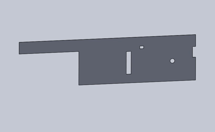

 楼主| 发表于 2010-1-21 08:49:54 | 显示全部楼层 来自: 中国上海
' M! v6 e& n  Y2 H, d5 _. p
  o3 K6 j$ \/ [$ |8 u- K10# zhaowenzhu ! e/ P0 e2 a9 _
恩,就是这个意思。呵呵~我只可以做到先下料(平面的),再折弯我就不会了。您可以把SW原件上传上来吗? 谢谢!!
发表于 2010-1-21 09:25:30 | 显示全部楼层 来自: 中国北京
本帖最后由 sundavid 于 2010-1-21 09:39 编辑 , g( P% d, |8 i  ?/ ?' }: c7 b
% o2 i2 A7 s+ d: U8 U4 F; P4 kSW原件上传看看。 截图00.png 零件1.rar (75.47 KB, 下载次数: 19)

 楼主| 发表于 2010-1-21 13:27:06 | 显示全部楼层 来自: 中国上海
13# sundavid ; v. l: s% v4 S7 a: X' u- z: b
这也是个不错的方法,可否先是平的,先加工好各孔,再折弯成型呢?呵呵~
发表于 2010-1-21 13:31:54 | 显示全部楼层 来自: 中国黑龙江哈尔滨
先做好最终形状,之后展平做上面的各种孔,最后再折回去。3 u1 j. d0 U& `2 m
10楼的方法是正确的,请仔细看特征树。
