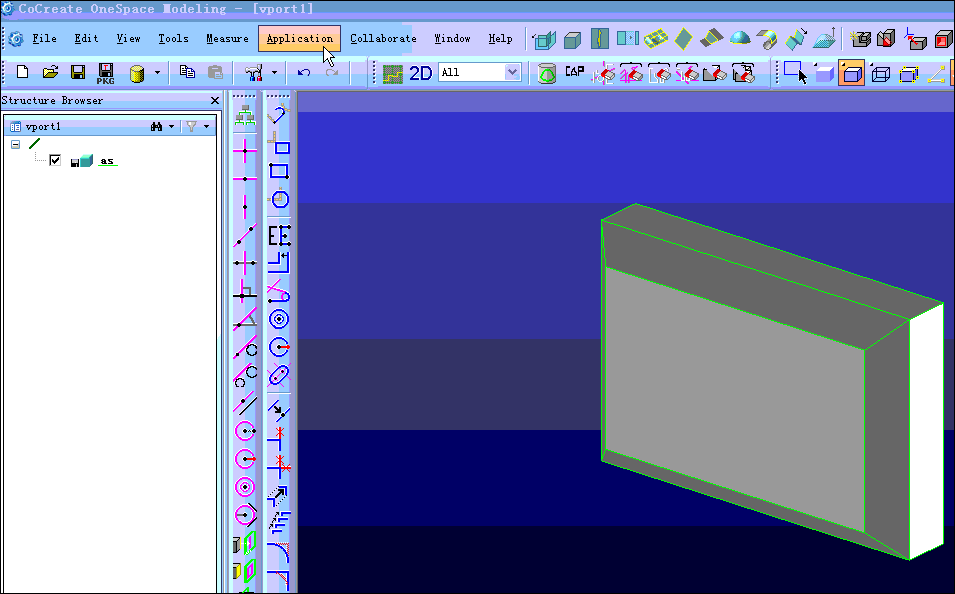

3.我在求助专栏里也不能写帖子。在这里向你求助:OSD如何实现在零件的表面贴图呢?因为我做的设备上有个液晶显示器,我想在显示器屏幕上贴上一张图。请问如何实现。我的权限很低。看不到设置了权限的文章。我的邮箱:xiexie24@126.com
发表于 2010-1-21 08:45:58 | 显示全部楼层 来自: 中国广东深圳
打开RENDER渲染模块,进入后,在渲染浏览器里,右键增加标签图片,很简单的,你试一下就知道了.

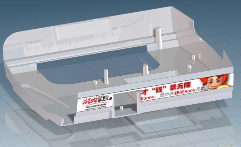

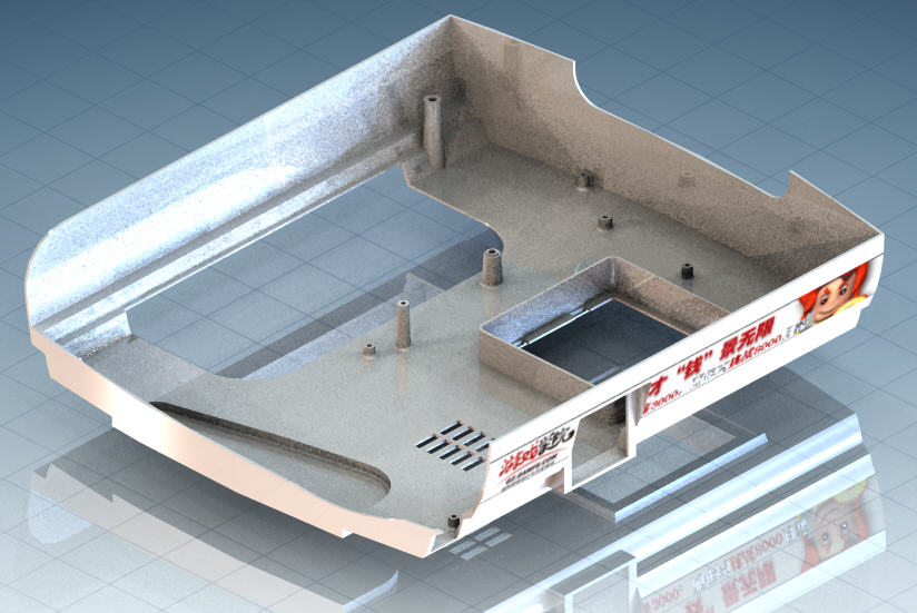

发表于 2010-1-21 08:58:40 | 显示全部楼层 来自: 中国广东深圳
如下图片所示,当然也可以通过加材料的方法做.

 楼主| 发表于 2010-1-21 09:13:12 | 显示全部楼层 来自: 中国浙江温州
不知道怎么感谢你了,你是这个论坛上第一个给我帮助的人!谢谢!学习了!

TEST-STEVEN 大侠,您好:
: [  ]; E  u* F* A6 r5 q- u# P我的图片是可以贴上去了,但是当我关掉rendering模块的时候。图片就会消失了。请问怎么解决这个问题呢?
发表于 2010-1-21 09:53:09 | 显示全部楼层 来自: 中国广东深圳
; W: j* O  j: E9 y+ e, Q# @7 T6 Q; x- V, i
这种是通过渲染来达到的,需要开启渲染模块才能看到.看图片的目的就是要看效果,所以你以前做好渲染,后来打开,开启此模块就可以看到.平时就不需要.
