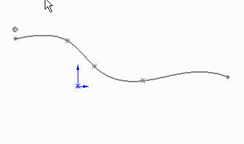

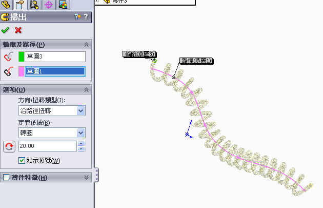

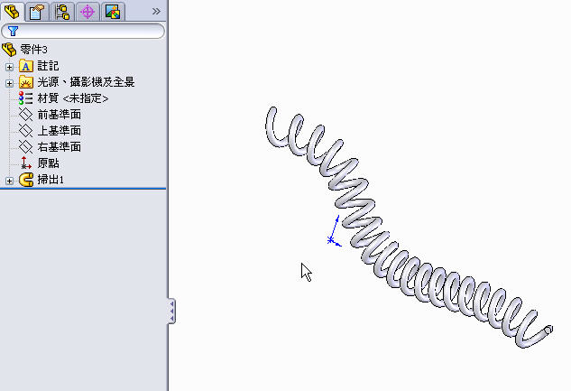

一半的螺旋线的旋转轴都是直线,怎么绘制旋转轴是圆弧或者曲线的螺旋线呢,就像弯曲的电话线一样。
发表于 2010-1-20 16:22:51 | 显示全部楼层 来自: 中国广东惠州
一半的螺旋线的旋转轴都是直线,怎么绘制旋转轴是圆弧或者曲线的螺旋线呢,就像弯曲的电话线一样。9 [4 m+ j6 g& b% \; M
imwey 发表于 2010-1-20 15:24 http://www.3dportal.cn/discuz/images/common/back.gif
- N: D. G. Z1 u* v  ]7 Z$ b* e
如此這般掃出
6 c+ F  I  j8 T3 X) {7 g* y* O wanh3.jpg 9 a: m; C2 J6 t9 `, n
4 R& u) |/ X0 a: ^* b wanh2.jpg
