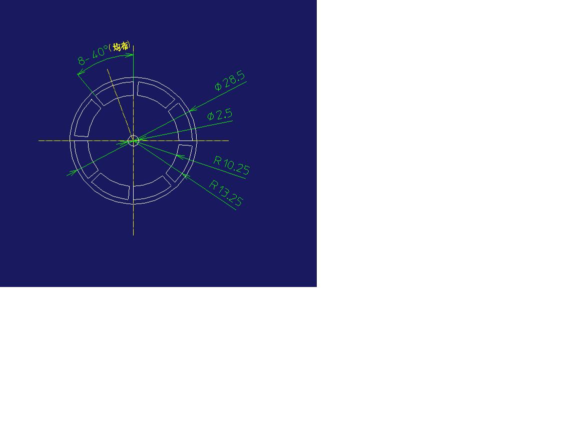

请教!这张图上面8个弧形孔该如何简化标注,还是只能如图中方式标注啊?
发表于 2010-1-20 16:09:55 | 显示全部楼层 来自: 中国辽宁沈阳
有以下两种标注方法,供你参考。1 M4 m1 p! ?6 f8 q: G. r
1.选定某孔中心线为基准,只标注临近另一孔为45°,然后,再标注45°×8=360°。
6 G1 W3 z& b2 B+ h2 L8 J2.只在其中某一孔上,标注“8-直径 均布”即可。

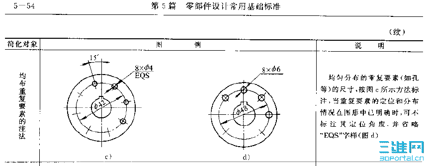

楼主可以看一下机械设计手册,里面有叙述
plc + 3 应助

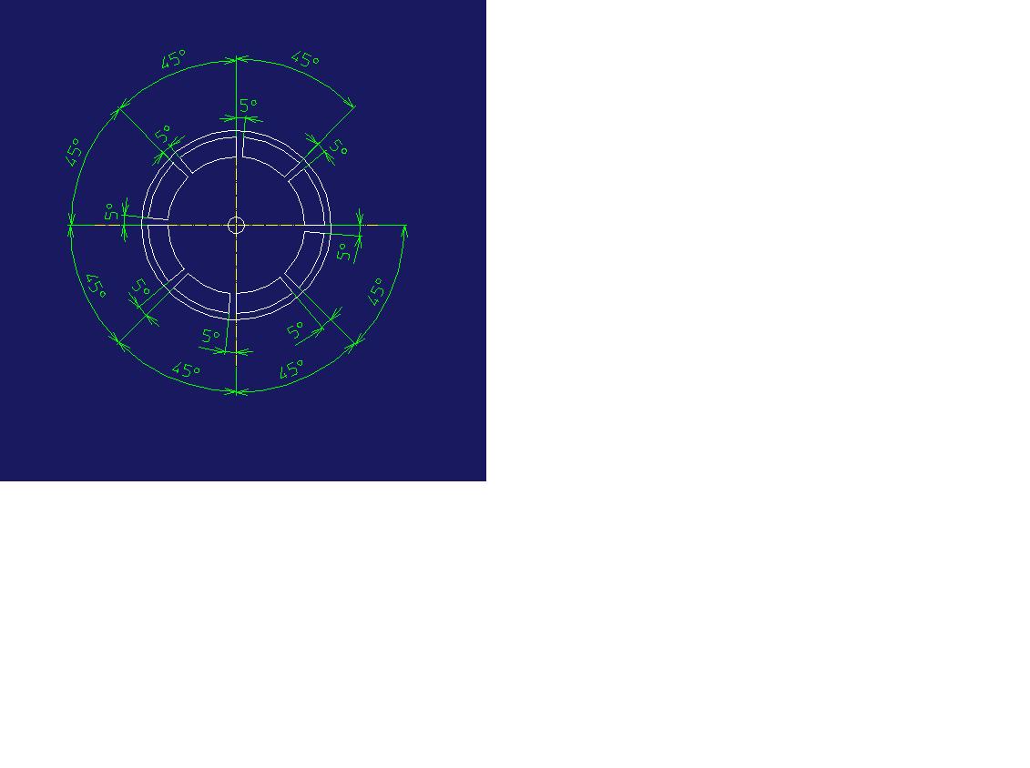

不知道是不是这样标识啊!请大家帮我看下!谢谢!
 楼主| 发表于 2010-1-21 10:03:13 | 显示全部楼层 来自: 中国江苏无锡
多谢楼上的兄弟!不过你上面标的45<Degree>*8=360<Degree>是不是应该写成8*45<Degree>=360<Degree>好一点啊?
发表于 2010-1-21 12:17:30 | 显示全部楼层 来自: 中国贵州贵阳
6楼网友所标不妥。明明是45度的角怎么会等于360度了? 我觉得这里应标为45度。( r8 D! J# V* g! S" g, ?
另外,需再标一个“(7* 45度= )315度”的角 ,起点与45度所标角相同。
发表于 2010-1-21 22:32:44 | 显示全部楼层 来自: 中国广东深圳
不标注也可以,在技术要求里说明一下就行了
