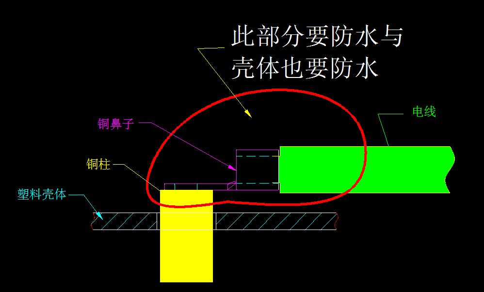

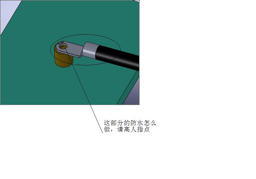

这个产品的防水做  o; p5 q$ ^/ ]6 \" I, o% Y; ?$ K0 r
8 q$ ]0 {) c* r8 g! B5 q! I$ ^* z" x. ?
请高人指点

塑胶做出凸台,内部形成凹腔,灌胶密封!
 楼主| 发表于 2010-1-20 19:16:19 | 显示全部楼层 来自: 中国陕西西安
2# 长虹贯日 灌封后不方便维修,而且也没法拆卸
发表于 2010-1-30 09:57:35 | 显示全部楼层 来自: 中国天津
船舶上有一种水密接线盒,可以适用楼主这种工况
发表于 2010-1-30 11:59:37 | 显示全部楼层 来自: 中国浙江宁波
可以用热缩套管来做防水
发表于 2010-1-30 16:00:50 | 显示全部楼层 来自: 中国四川资阳
市场有现成国标线鼻子橡胶套。
发表于 2010-1-31 22:53:18 | 显示全部楼层 来自: 中国广东惠州
橡胶套只能在线鼻子位置防水,而楼主是要求壳体也要防水,我觉得最好还是能做一个橡胶罩把整个壳体与线鼻部分全包起来,再用螺栓或者是用抱箍之类的固定
发表于 2010-2-1 08:42:06 | 显示全部楼层 来自: 中国广东韶关
搞点玻璃胶上去!
发表于 2010-2-1 13:41:51 | 显示全部楼层 来自: 中国广东汕头
同意4#的方法。我们有点产品是类似情况,采用的是自制的罩子,罩子上有出线孔,出线孔处密封,罩与塑料板之间密封就OK了。
2 V- d9 }" i' S( d' h. f* d维修时打开罩子就OK了。

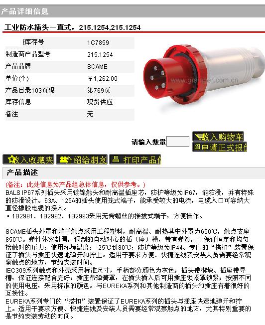

发表于 2010-2-1 14:04:09 | 显示全部楼层 来自: 中国上海
5 I- Z7 f; \" h( x
! O: x! Q% W6 r/ Z" ]6 ^6 G) |似乎换一个防水的接插件更方便。有防护等级为IP67的(耐短时间浸水)。
* N2 J  H: E  n( A! n5 h! g, Y! b$ T$ g5 |5 V/ f% R
下面的图中只有插头,没有显示配套的插座。

采用自制的罩子
发表于 2010-2-2 14:57:40 | 显示全部楼层 来自: 中国河北廊坊
是不是主要是线啊。其他的零件可以渡些东西。线的位置用上面那种接头最好了。
发表于 2010-2-4 13:05:39 | 显示全部楼层 来自: 中国上海
好不好用航空插头的那种结构,
发表于 2011-2-15 16:31:54 | 显示全部楼层 来自: 中国广东深圳
做一个钣金的冲压件,与塑料壳接触面要有密封圈,再拿防水螺栓固定。
发表于 2011-2-15 20:58:58 | 显示全部楼层 来自: 中国山东潍坊
热缩管最简单。
发表于 2011-2-17 20:27:43 | 显示全部楼层 来自: 中国广东汕头
在壳体上做一个小盒子,线缆插进去连接,然后灌封树脂
发表于 2011-2-18 19:38:09 | 显示全部楼层 来自: 中国山东青岛
支持热缩管
