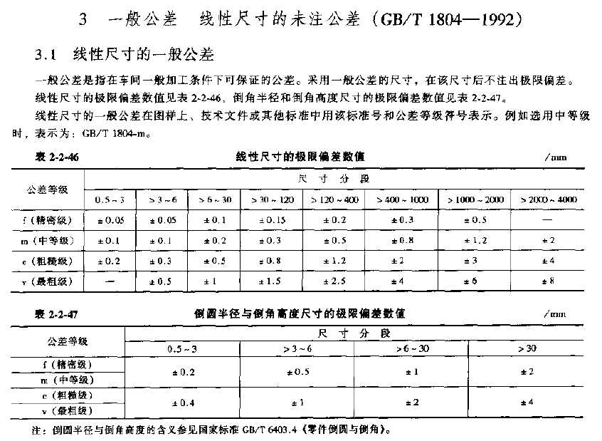

在公差与配合的相关资料中涉及到轴的公差或加工误差一般都是讨论轴的直径尺寸3 I* t: ?( Q# X, U0 K9 }! J) _- ~# X
很少涉及到轴的长度的公差问题。
' X2 K0 t7 j- e" p这里想问一下
5 Y3 Q( V1 q# O+ [" h5 t( H& }8 ?% {
手册中给出的标准公差数值与标准公差的对应关系对于轴的直径和长度对适用吗?
, ?0 f$ G4 I5 W# i3 `8 U8 r
% F  M- s& P' n* s9 H( E! r! l* d: B& d$ G$ s3 j  p
基本尺寸为400-500mm时IT7对应的是0.063mm9 D1 [! ~% }, d% D) Y6 Q
请问对轴的直径和长度都是这样的吗?
6 v7 t: M4 P5 ?$ e: a9 w' S  Z$ e* g# {
问题有些业余,请知道朋友帮忙解答一下。
- k4 `, b7 p$ l" N4 p: \3 y谢谢!!!

长度方向如有要求也要标注公差,如没有特殊要求可按一般加工达到的自由公差标准。

公差值都适用的,一般长度方向的要求偏低,一般按自由公差,相对来讲长度方向的公差更难保证一点。

如果长度方向尺寸要用标准公差的话可以用轴的标准公差,不过长度方向的尺寸公差很少用标准公差。$ ?( Z- _2 }# U5 B3 u# H- {. S4 V
  z: u/ k, }2 F0 P2 \' P* A5 t其实,在GB/T 1800中关于轴的定义是广义的,已经包含了长度尺寸(两平行平面或切面形成的被包容面)。

一般图纸上技术要求中会有一句话:“未注尺寸公差按XXX”,
! ]% h* \8 f4 g& ]如果没有要求,基本上就是自由公差,一般按IT12级的精度

轴的长度方向的公差可以分段计算,
# o4 v  o  r/ b. d2 H5 Q然后计算尺寸链
4 q' c6 l% [9 f7 x0 B2 e, V如果有某一段没有必要公差
1 a% h- b# T9 o9 I7 N, ?那么总长度就是自由公差% y2 g3 a+ o& _6 J& p
如果每一段都有公差要求----看这些地方安装的零部件而定3 X' y6 N4 v1 Z6 P: H$ V3 a
那么最后的长度是尺寸链的公差--必须按照国标重新选取

手册上列出的公差值对于直径和长度都是适用的,由于装配要求对轴上某些部位的精度要求较高,相对对长度的精度要求较低。在长度要求较高时,一般设计有微调装置,如二轴承的距离,装配时加垫片或用圆螺母调节达到要求。因为长度尺寸太大时靠加工的公差不易保证。

一般情况下长度是不标注公差的。但是如果轴固定在轴箱或者是棍子轴都会有公差。另外,装轴承的轴肩长度也要标注公差。
