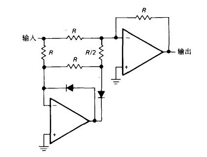

下图是一个绝对值电路,请教其工作过程。麻烦说得详细点,谢谢!% J( J8 v9 k6 q

1)当输入>0的时候,左边的那个二极管截止,右边的那个二极管导通
- t4 t" a7 s2 k. E2)当输入<0的时候,反之;
3 N. \0 C- n# g- @% t根据虚短、虚短原理,得出公式# s7 m1 T5 Q& u6 c7 k2 _' ~
后面的那个运放其实是一个电压跟随;
0 w9 D& z3 O  k/ |该电路应该是一个典型电路,是求绝对值的电路,也可以说是整流电路!
