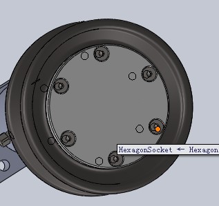

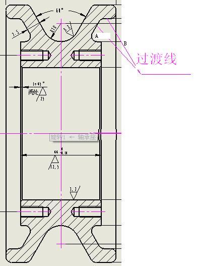

6 I/ T! ]) o; G1 l3 S3.  请问平面与另一平面或曲面相交时的过渡线如何显示? 2.jpg
: t! s- f* k& j% A, c9 e5 U* i- E# E
     本人希望能用SW生成比较完美的工程图,烦请指点,谢谢!

3 i  Y6 T0 O8 ?0 k! j  r5 T% a1. 装饰螺纹线可以右击隐藏或者在工具→选项里面设置。% B3 H% l7 g. o! Z

3.过渡线可以选择显示切边即可

 楼主| 发表于 2010-1-21 12:00:25 | 显示全部楼层 来自: 中国浙江杭州
7 w$ i# s* r8 C7 k1 h" V2 {1 B* `; C$ Z( l! K0 \* H4 p# l

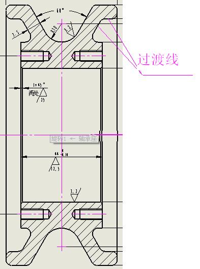

2.jpg 多谢2楼和4楼的兄弟!
& Z7 a; S  s8 d+ L3 C" u- W$ T: u问题1和3我都明白了。
1 [! B+ U1 d% G" v2 z' t7 ]8 B问题2我觉得不能这样去操作。以图为例说明:图中若显示“切边”,则出现两条切边(A面和B面分别与倒圆面的相交线)。机械制图中要求画出的是A面与B面延伸后的交线,只有一条。

楼主装饰螺旋线可以隐藏,在工具→选项里面设置就能找到。

5 J$ x" P5 J3 d* h3 v  [" z+ u" L问题3可以手工添加过渡线。
