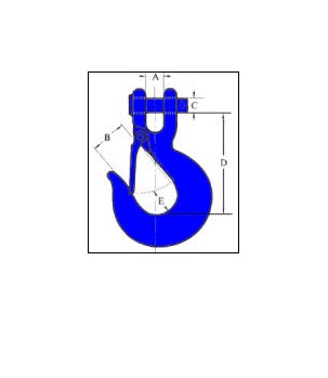

请问哪位有起重机吊钩图纸或标准0 a6 o$ i, v5 I& r  O% v4 q
厂家给我的是吊钩 G877 但我查了没这个标准

吊钩 G877只是厂家图库的编号,不是国标,看编号应该是大连起重机厂的标准图。

楼上朋友说的正是大连的,可我问了厂家,他们说钩子是外协的,他们也没图

3 _7 |# p. `' X/ U7 j) z/ \找厂家样本,一般都有。单位图纸传出去不太好。

GB 10051.1-1988 起重吊钩 机械性能 起重量 应力及材料5 o* b' V  B9 M  l
论坛中有:GB 10051.5-1988 起重吊钩 直柄单钩
; Q  K( a9 j% T5 A  ]! z, M. Ehttp://www.3dportal.cn/discuz/vi ... id=326583#pid782936

推荐GB 10051.1-1988....
