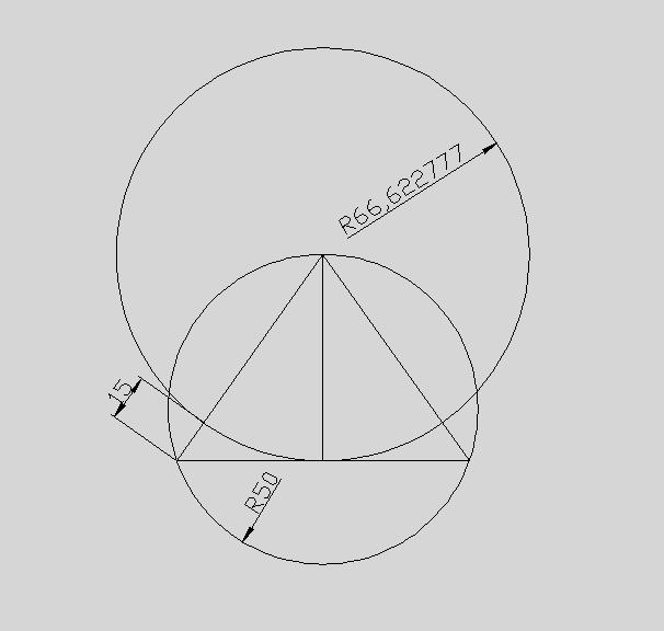

发表于 2010-1-20 18:22:55 | 显示全部楼层 |阅读模式 来自: 中国广东佛山
本帖最后由 gongwen0519 于 2010-1-22 13:18 编辑 ' z) h8 v& z8 Q3 _3 T

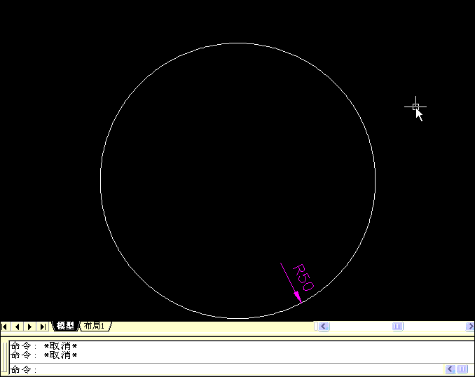

6 v; |5 L( P/ y8 _  h& s试用画法几何作出下图:6 _1 |" z! ^9 p! I2 @6 G& M
文字描述为,已知内接于一圆的等腰三角形其腰与底高之差为定值,求做三角形。
* c; j# F$ N  f' G9 v

发表于 2010-1-29 19:08:50 | 显示全部楼层 来自: 中国浙江杭州
本帖最后由 2005llnn 于 2010-1-30 10:00 编辑 4 E# w+ z- m7 d1 p& X
$ T" u* S6 Z  v+ ~1# gongwen0519 ; g8 B6 o" i4 t9 G& {2 U
! G/ ]% S( f. D' o3 \+ R aaa.JPG
Drawing1.dwg
30.7 KB, 阅读权限: 100, 下载次数: 5

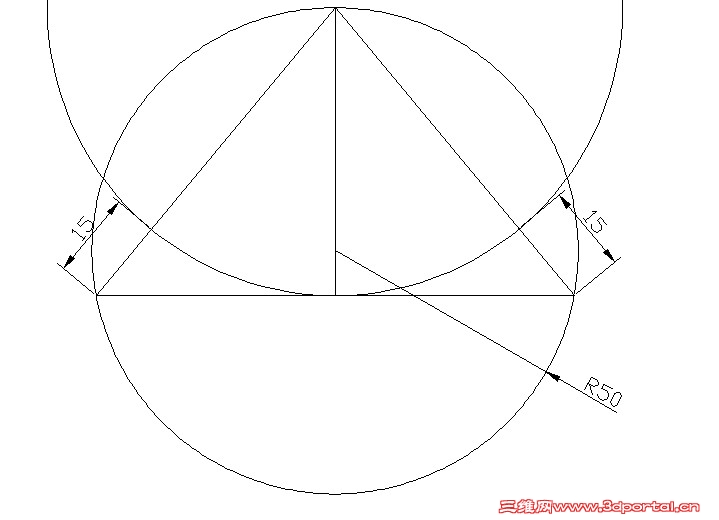

 楼主| 发表于 2010-1-31 14:53:49 | 显示全部楼层 来自: 中国广东佛山
本帖最后由 gongwen0519 于 2010-2-1 13:02 编辑 / x+ m) u' p5 y" g& f) X
, I& g0 e# H$ R
暂时还没找到比下面这个解法更简捷的作法:
% Q& }' R* c& b  S$ ?) t/ x5 P+ y1 D. j* B/ k! t8 {' i% Z/ G
0 T% u  p( K8 |6 V9 m/ l. b' \! f# D- J. Z/ n* o

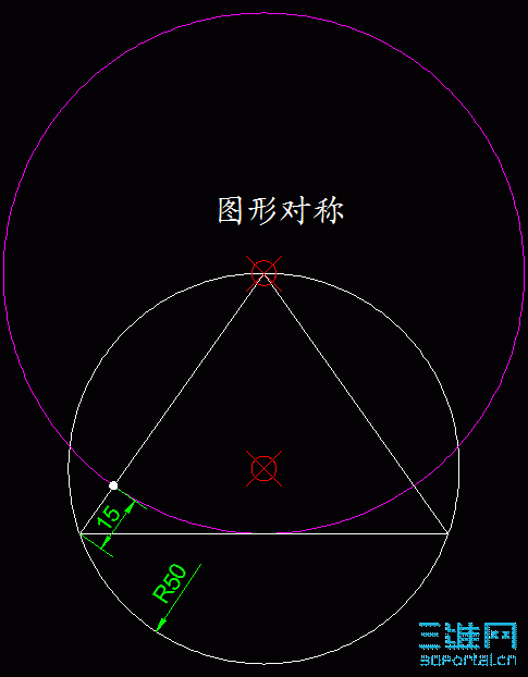

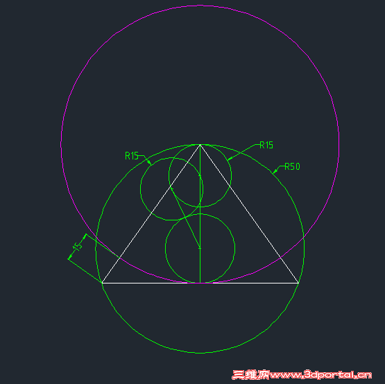

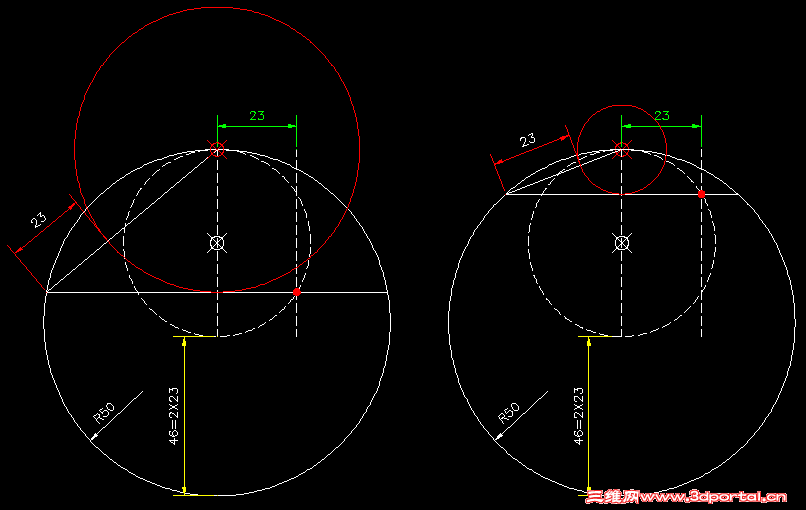

发表于 2014-9-28 14:32:10 | 显示全部楼层 来自: 中国福建泉州
另一种画法,还是一画二解3 g, ~+ @$ J2 U0 @3 h" m
aa.gif 5 s  l: q- a( o# S
# t8 G. E# s9 |3 e; d3 N- |5 M6 v# Y; Q1 ^9 L; T! E
2005llnn + 5 技术讨论

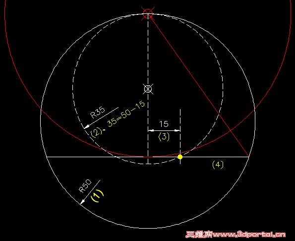

 楼主| 发表于 2015-4-10 14:53:16 | 显示全部楼层 来自: 中国北京
冰冻咖啡 发表于 2014-9-28 14:32 static/image/common/back.gif
9 ~& J* l5 b0 O0 g# C另一种画法,还是一画二解
! |$ @* m7 e8 D; h
新简解:
9 L: `$ c5 ^) X# X; c) V- x5 e
参与人数 1三维币 +10 收起 理由
2005llnn + 10 技术讨论
 楼主| 发表于 2015-4-10 15:04:07 | 显示全部楼层 来自: 中国北京
我爱用acad 发表于 2014-5-11 11:40 static/image/common/back.gif6 y9 S$ a" O% z) A  J
提出新问题:若定值为23,如何做图?
; w1 `, L0 l$ B  e7 e# P* m通解:( i0 u4 b1 S8 k. o# N
