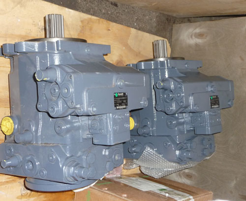

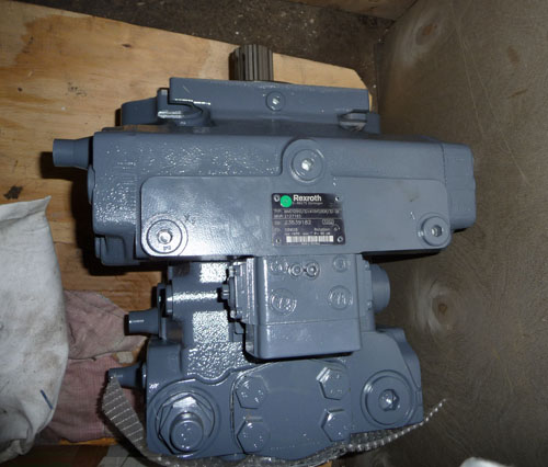

[求助] 请高手看力士乐A4VG油泵问题!!!

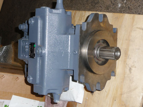

发表于 2010-1-20 18:54:27 | 显示全部楼层 |阅读模式 来自: 中国上海
9 w& q! V: @. w/ v" y" j2 x* Y' p0 e! X
一:请高手看哈  那个是力士乐A4VG油泵上的冲洗阀~~??; n' [  ~- W/ j8 B, y0 J* i
本人没见过这个泵!~ 请大家指点一下!~(也有人说是装在马达上的)' g: K- R7 L+ b* F- x; E# u
二:这个闭式系统上的 冲洗阀 是不是力士乐原配的,能不能选择别的厂家的,他们的安装位置是固定死了的吗?
2 e' V6 N* D9 P$ B8 ]希望了解这个闭式系统的人帮忙一哈,谢谢!!!

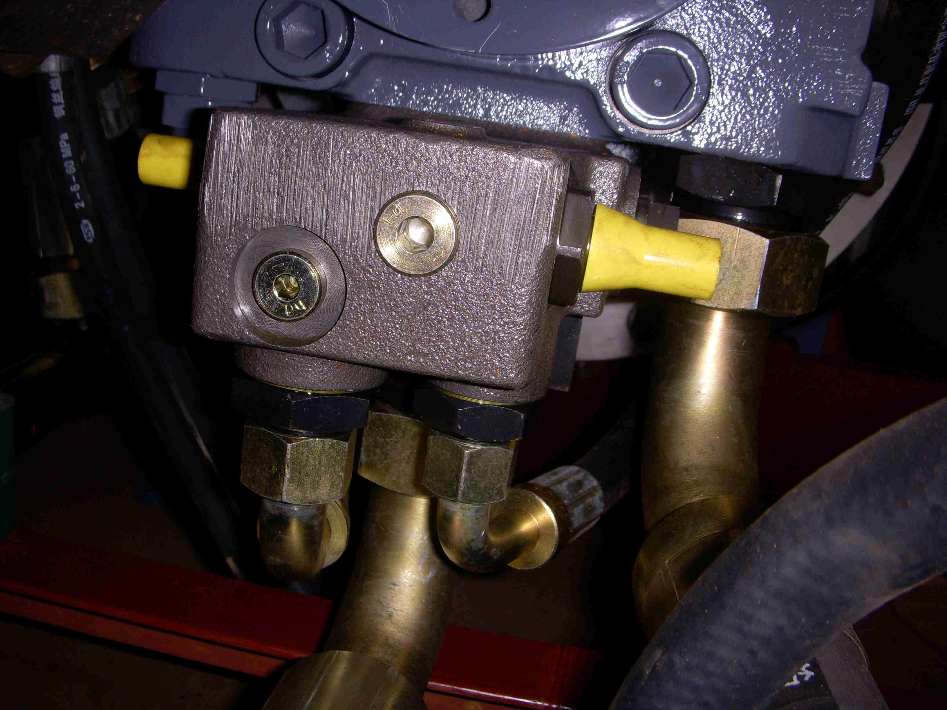

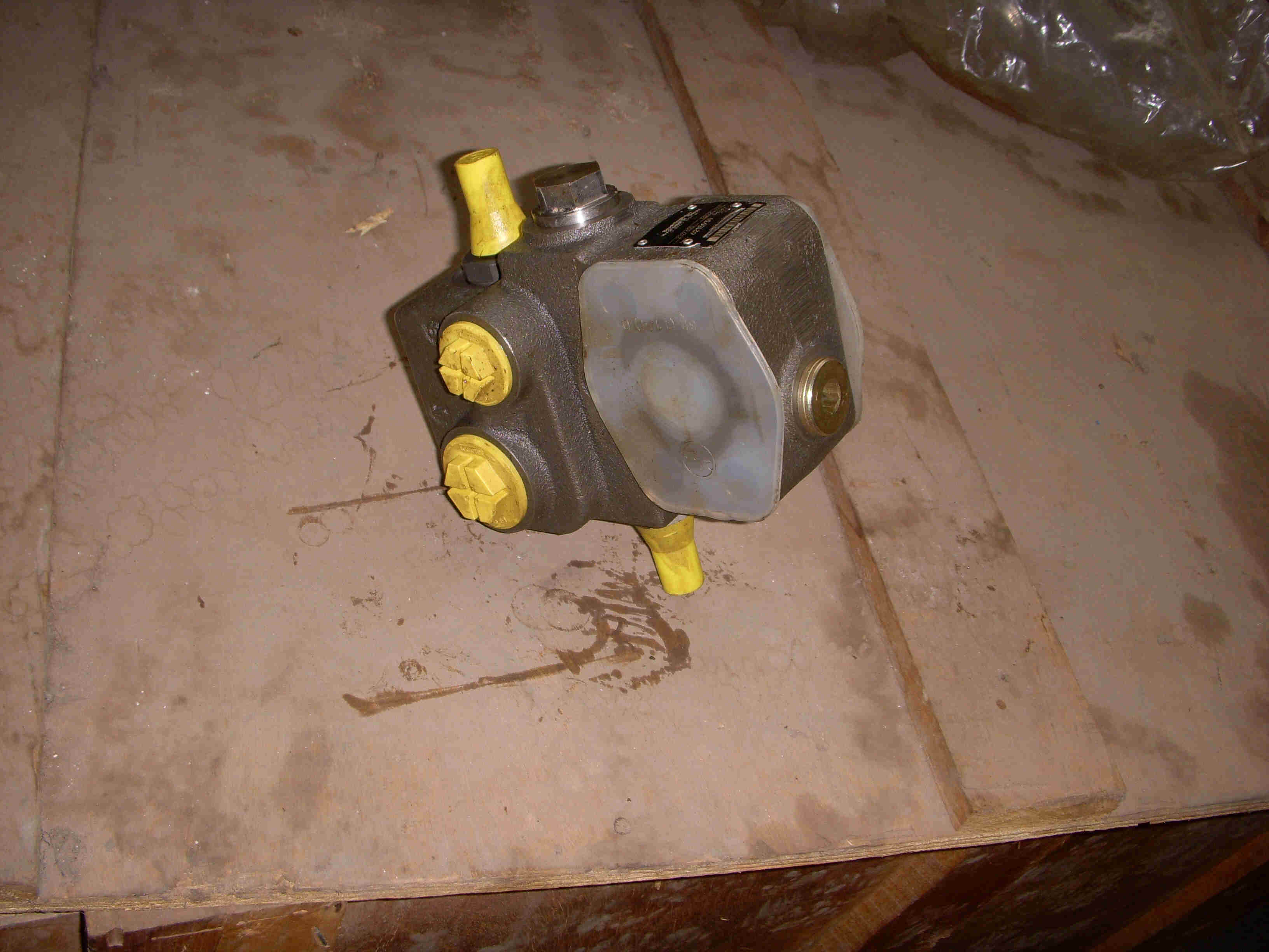

发表于 2010-1-21 09:31:32 | 显示全部楼层 来自: 中国北京
' n6 N. \2 {! A' Q' y  x' K& z8 L( ~1 d8 t) }

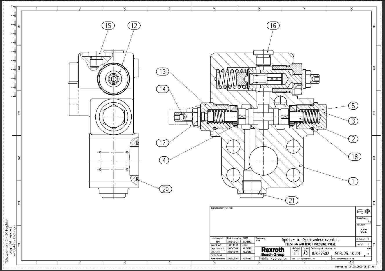

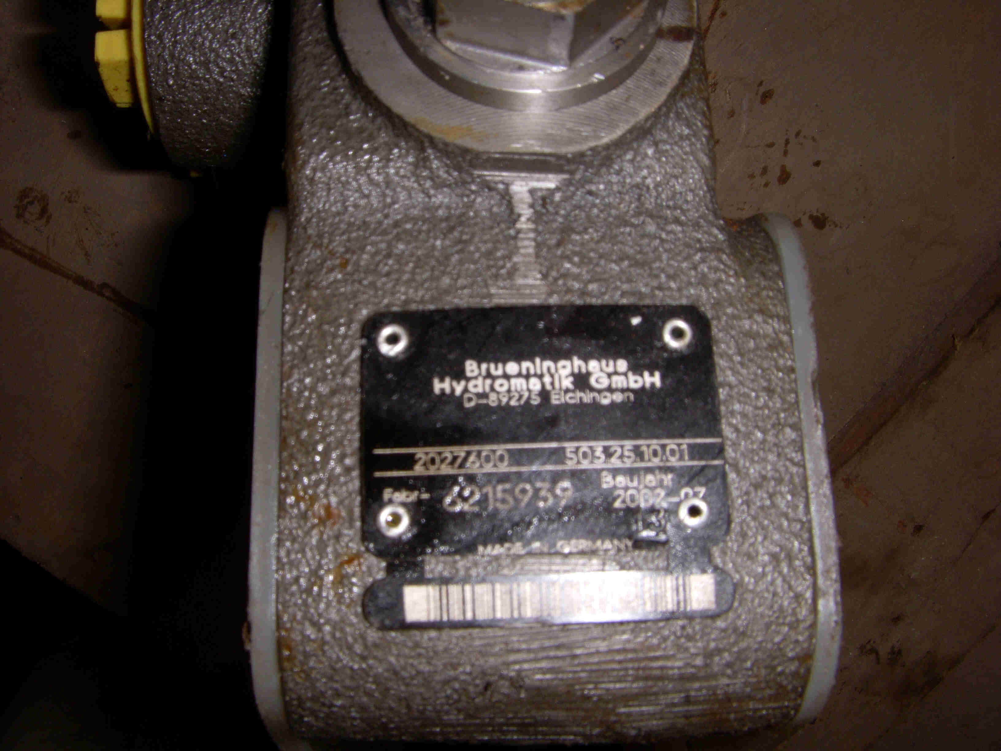

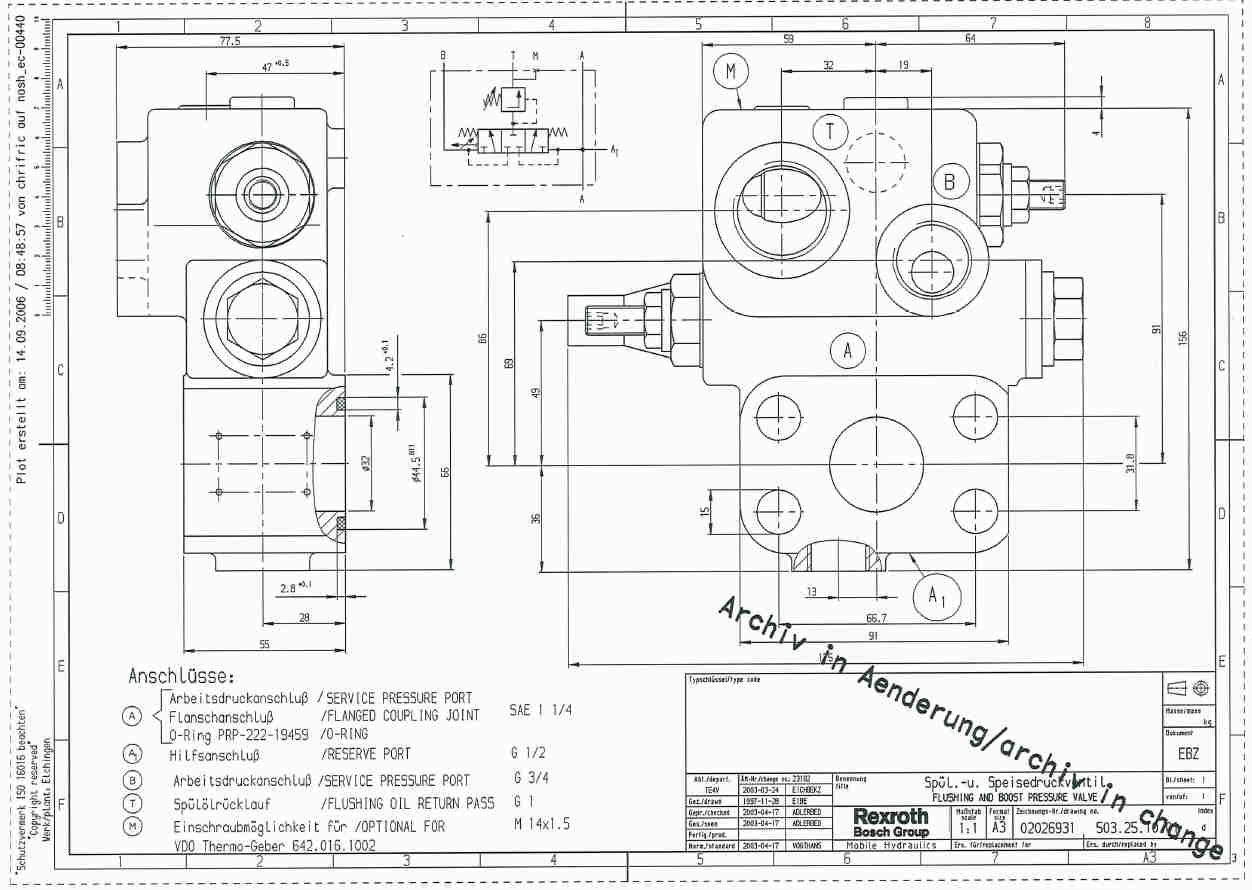

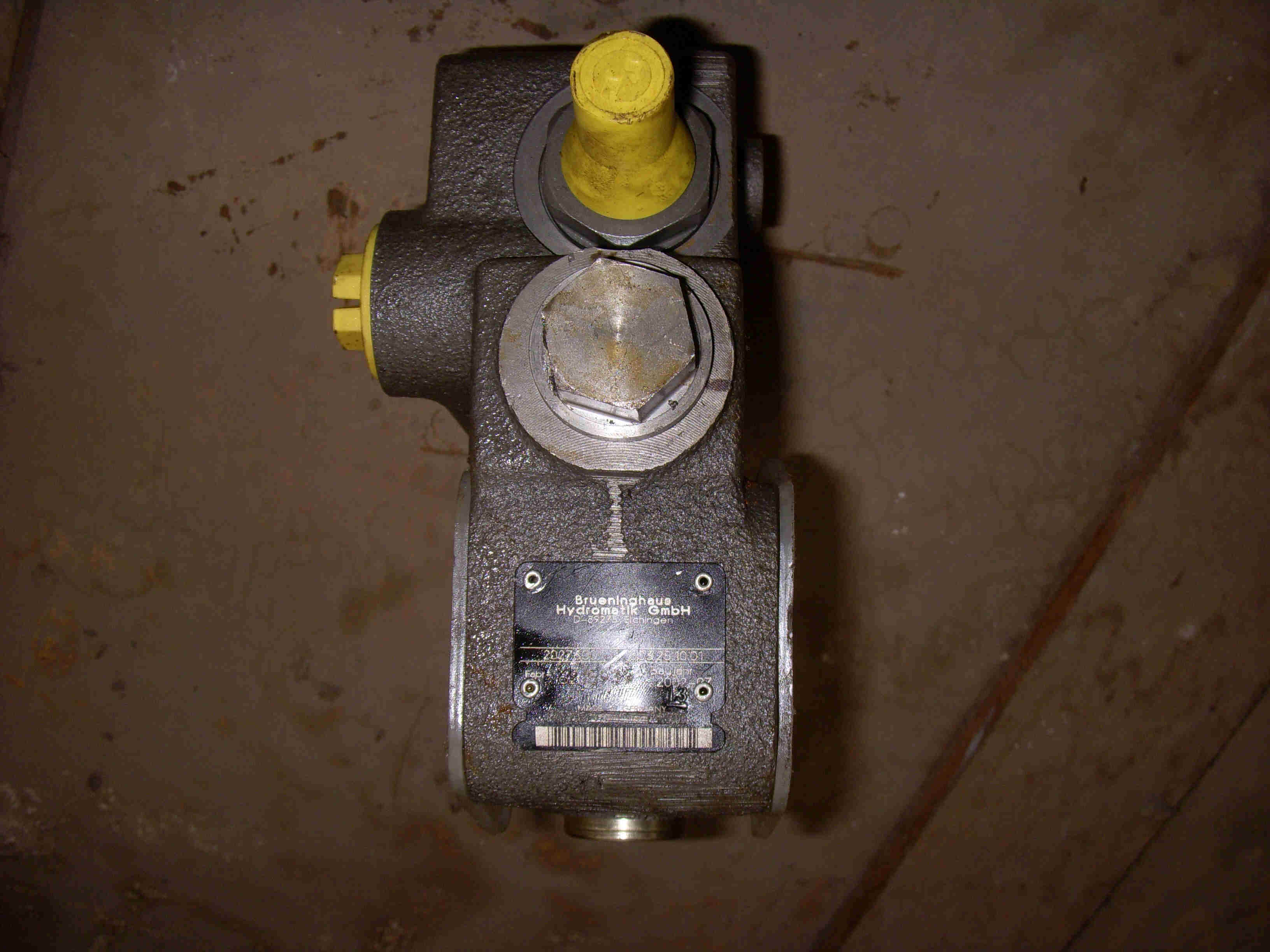

冲洗阀外观图

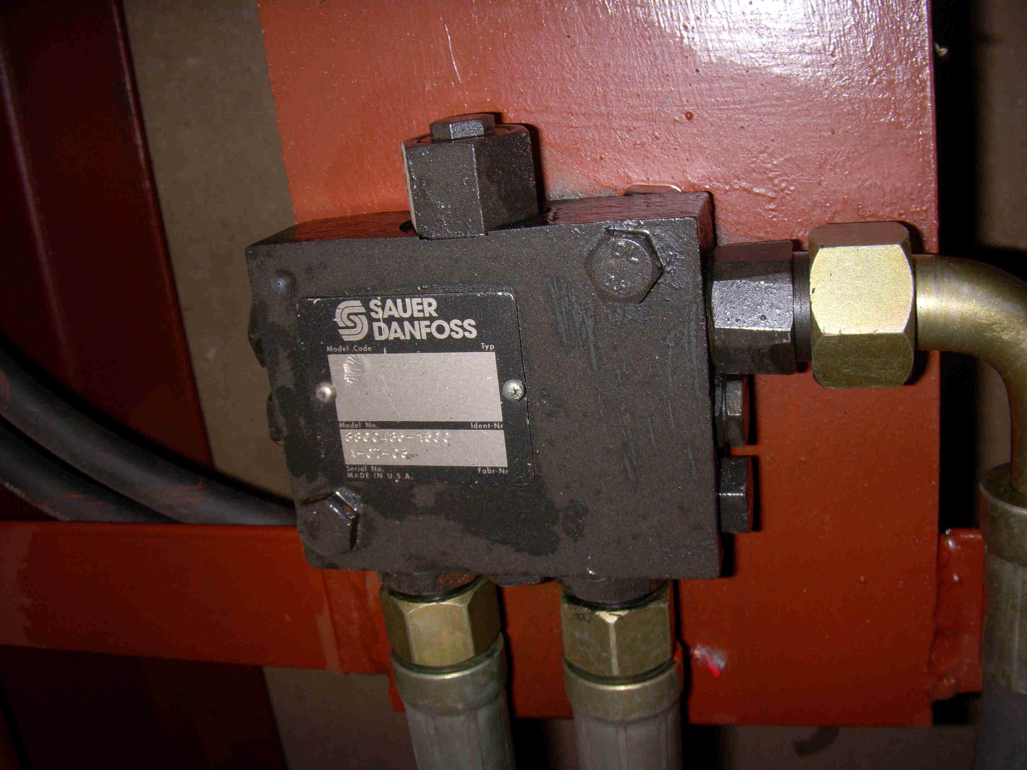

发表于 2010-1-21 09:42:16 | 显示全部楼层 来自: 中国北京
冲洗阀相关资料
冲洗阀资料
冲洗阀资料
冲洗阀资料2
冲洗阀资料2
发表于 2010-1-21 09:45:32 | 显示全部楼层 来自: 中国北京
冲洗阀单买有很多厂家,楼主可以单配
发表于 2010-1-21 10:02:57 | 显示全部楼层 来自: 中国北京
顺便说一下楼主的图里面没有冲洗阀
 楼主| 发表于 2010-1-21 18:28:08 | 显示全部楼层 来自: 中国上海
感谢你的回复,不但有图 而且 还有实物,太感谢了,这样的会员,你们管理员要嘉奖啊,好好提拔啊!~
 楼主| 发表于 2010-1-21 18:57:45 | 显示全部楼层 来自: 中国上海
是不是在这种闭式系统中,  我的冲洗阀随便安装在哪里,只要连接在系统的A、B口上就可以 了呢????
发表于 2010-1-21 22:50:56 | 显示全部楼层 来自: 中国北京
没错 安装在A、B口即可
