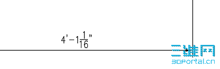

[已解决] 图纸中的一个英制尺寸,4'-1(1/16)",如何换算成毫米单位
发表于 2010-1-20 19:41:59 | 显示全部楼层 |阅读模式 来自: 中国上海
如附件,谢谢大家了,请讲具体一点

 楼主| 发表于 2010-1-20 21:49:26 | 显示全部楼层 来自: 中国上海
2# 哥哥很善良 . E7 [, s0 d3 S* \& |& k; j# F! L
4的单位是英尺,减号后面的单位是英寸

噢不好意思看错了,如果这样的话1英尺等于304.8毫米。4就等于1219.2,如果后面那单位是英寸的话,1英寸等于25.4毫米

发表于 2010-1-22 10:30:25 | 显示全部楼层 来自: 中国江苏苏州
=4*304.8+(17/16)*25.4
# F' H: r9 w2 f=1,246.1875mm

 楼主| 发表于 2010-1-24 19:14:14 | 显示全部楼层 来自: 中国上海
=4*304.8+(17/16)*25.4/ a" I6 U! z6 l( G, `" @
=1,246.1875mm
) S8 d" m' z- ~ok22ko 发表于 2010-1-22 10:30 http://www.3dportal.cn/discuz/images/common/back.gif
3 {' i: k$ I, ], S3 J/ X
原来是两个数相加了,我一直认为是个减号,怪不得了总算不对。

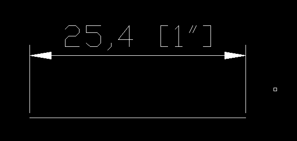

1# 陈东畏 2 Q  ]. z# T  W" @8 r6 Q2 D4 _% ]
你可以在CAD中设置公英制同时显示,你可以在格式---标注样式--单位换算---换算单位成数,输入一个系数,关键是看你的主单位是想要公制还是英制来决定了,
0 J$ F" A+ M  I* {: s2 U3 v( Y1 k2 }在此之前你应该先设置好格式--单位的主单位,这个单位要和格式---标注样式---住单位的单位要一致。设置好如下图,下面主单位用的是公制,辅助显示单位是英制。

发表于 2010-4-13 15:02:53 | 显示全部楼层 来自: 中国山东烟台
4*12*25.4+(1+1/16)*25.4=1246.1875

本帖最后由 gongwen0519 于 2010-4-13 18:15 编辑   C) Q1 r! u/ x! ^3 i
6 K  w6 Y8 V9 X8 k2 o8 n6 H" F
呵呵,来个精确一点的7 E5 Z" N5 g# V- H. P
1英吋=25.39999918mm,1英尺=12英吋,所以8 Z0 V" W* Q0 Y+ k' r
4‘-1(1/16)"=(4X12+17/16)X25.39999918 mm =1246.18745976875 mm
