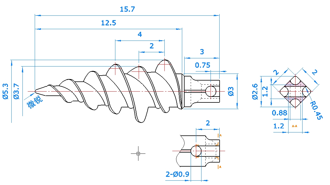

这个螺钉用Proe怎么画啊。。。。知道的大虾说下具体怎么画啊。。。。。。关键是螺纹部分,麻烦知道的大虾讲详细一点
发表于 2010-1-20 19:53:17 | 显示全部楼层 来自: 中国广东汕头
先画一条螺旋线然后在用扫惊命令。

扫惊命令?。。。大虾说说详细点点呢。。。最好能传个rar我看下

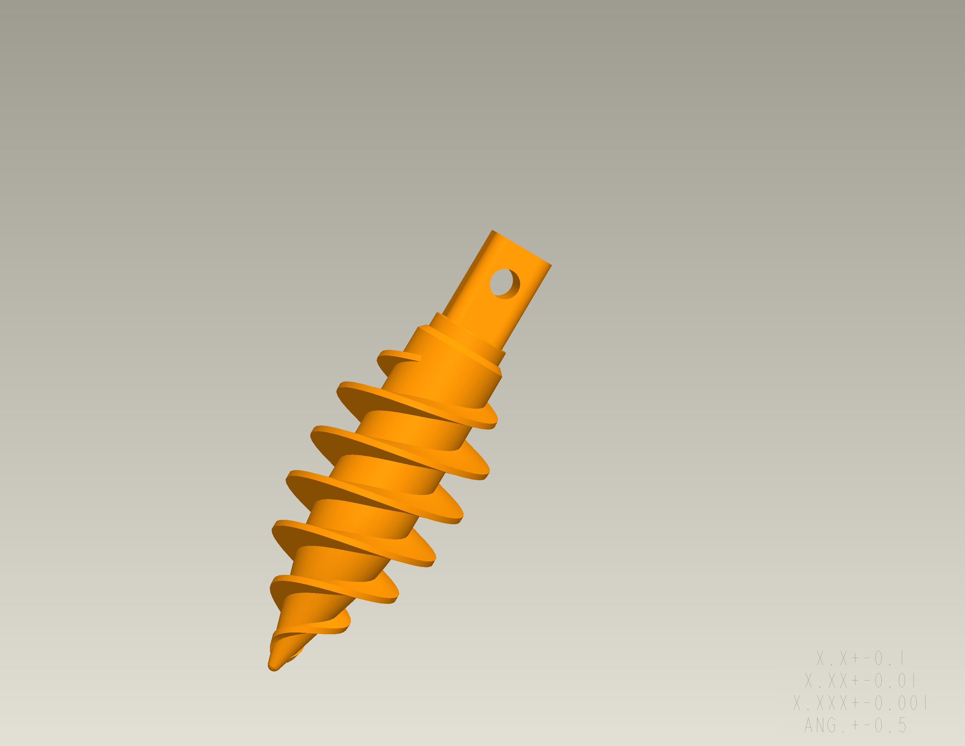

发表于 2010-1-21 16:20:01 | 显示全部楼层 来自: 中国浙江温州
楼主提供的是双线螺纹,我只画了单线,尺寸也没有调整,只是提供一种思路。
2 I2 ^9 r5 E9 @$ I. I$ x- h
& N, n" X1 |8 k3 V7 W- x1 f
8 _. C* K/ Z' f& X5 i/ C: \; c) A" D4 H0 \2 j# x
prt0001.prt.rar
258.45 KB, 下载次数: 67
发表于 2010-1-21 16:51:49 | 显示全部楼层 来自: 中国山东潍坊
楼上的,画的很好!继续努力

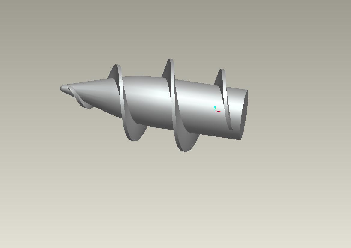

发表于 2010-1-21 20:22:13 | 显示全部楼层 来自: 中国辽宁朝阳
补充8楼的 :handshake
螺钉.zip
356.26 KB, 下载次数: 26
发表于 2010-1-21 20:25:13 | 显示全部楼层 来自: 中国辽宁朝阳
补充8楼的 :handshake
