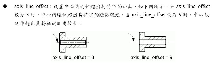

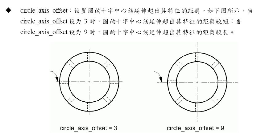

修改dtl文件3 A9 q( \/ ]3 O5 }
2 R# X) x! s/ Q! |
' G: a7 f3 M8 h. {  `) |1 e! m 02.jpg
" m" ?; T2 n6 x  a. C2 c4 P
