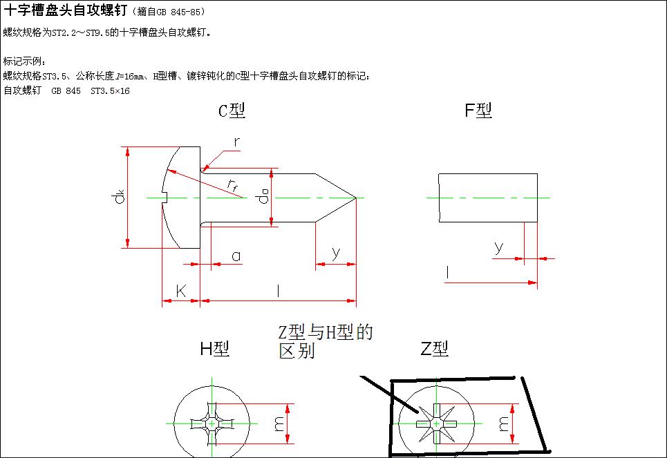

如下图:
) @" T0 A) y' X1) C型是指什么意思,  F 型又是何意?
9 L' B& o# Y9 w+ t& W2 U2) H型是指头部的十字吗? Z型与H型仅仅是差Z型多了个四个角?: b5 e5 T- S7 d" Z5 H
3) Z型比H型多出来的四个解做什么用?
) g+ O/ Q" V3 j( |" w4)  H型/Z型在用途上有什么区别不?使用场合呢?! v2 n% f- h6 N. W
谢谢。

C型、F型是螺纹末端型式,C型是锥端,F型是平端,还有R型是倒圆端。参考标准:GB/T 5280-2002《自攻螺钉用螺纹》。
; V1 r5 f4 L8 f; h! f) q% A1 G5 ]H型、Z型是十字槽型式(不仅是用在自攻螺钉上),估计是因为制造方法不同产生的,Z型十字槽是不推荐使用的(事实上似乎市场上的螺钉好像是没有Z型槽的),使用场合应该没什么区别的吧,不过设计的时候不要选用Z型槽。参考标准:GB/T 944.1-85《螺钉用十字槽》。
