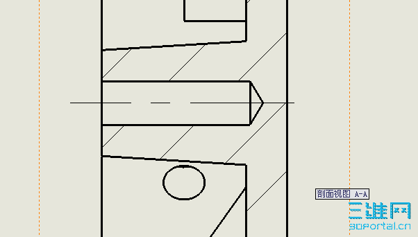

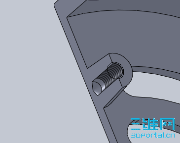

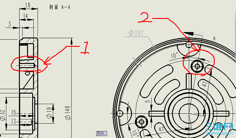

在主视图中有螺纹线,可是剖视图中螺纹线就没有了,请问是怎么回事。
$ z# D2 N0 d* o% _注:在选项中也选择了上色的装饰螺纹线

发表于 2010-1-22 12:51:51 | 显示全部楼层 来自: 中国山东滨州
好像得选高品质吧!
发表于 2010-1-22 12:56:24 | 显示全部楼层 来自: 中国山东滨州
左边装饰螺纹线显示选“高品质”试试!
 楼主| 发表于 2010-1-22 14:57:41 | 显示全部楼层 来自: 中国浙江金华
选择了高品质后还是没有效果
发表于 2010-1-22 15:02:26 | 显示全部楼层 来自: 中国江苏苏州
重新启动一下试试!
发表于 2010-1-22 15:54:14 | 显示全部楼层 来自: 中国浙江湖州
打开模型 CTRL+Q,在倒工程图就OK了
发表于 2010-1-22 16:22:32 | 显示全部楼层 来自: 中国浙江温州
是一直以来都没有还是这张图没有?仔细检查一下,反正我的有,
发表于 2010-1-22 17:33:27 | 显示全部楼层 来自: 中国山东潍坊
检查一下螺纹的深度和方向
 楼主| 发表于 2010-1-23 07:48:17 | 显示全部楼层 来自: 中国浙江金华
9# dfsxd + z4 t4 x& @5 z) |' w6 ^) A; W
螺纹深度都检查过没问题

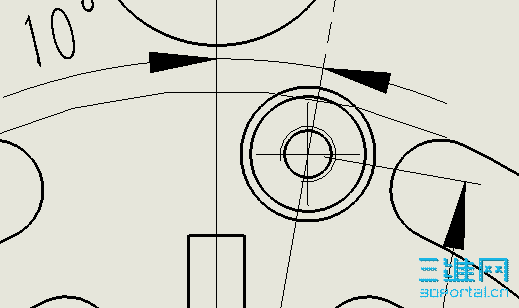

发表于 2010-1-23 08:46:33 | 显示全部楼层 来自: 中国河南新乡
这种问题一般都是剖切线和理论准确位置有误差引起的,建议楼主换个方式,因为你的剖切线过孔中心很费力气。
 楼主| 发表于 2010-1-23 16:10:06 | 显示全部楼层 来自: 中国浙江金华
这种问题一般都是剖切线和理论准确位置有误差引起的,建议楼主换个方式,因为你的剖切线过孔中心很费力气。) C3 H( F& o4 [; I5 R  x
ga7zm 发表于 2010-1-23 08:46 http://www.3dportal.cn/discuz/images/common/back.gif
: C) |' ^, Q/ U/ o; H4 ^/ s  Q8 T; w
4 v/ s6 e0 n) ^: b剖切线过孔中心很费力气,此话怎讲?
