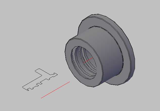

请教各位CAD老师,我在用CAD2009绘制立体图时使用三维建模旋转命令得到的三维图只是由三维面组合的立体图,并非三维实体,不能和其他的三维实体作交集、差集等功能。怎么解决这个问题呀?谢谢各位解答的老师。

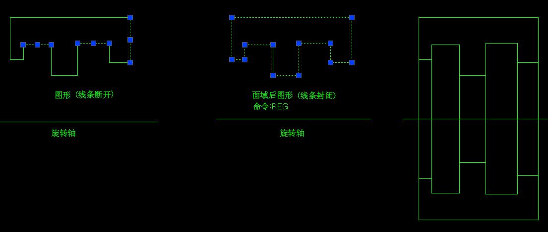

有没把线框创建成面域。然后用REV(旋转)命令进行旋转就OK。

请问楼上老师,怎么将线框建成面域呢?不好意思,我是初学者。

帮楼上解释下。" }* C) F, v5 i
4 M' b- f/ V8 c. r6 H) m2 u. v9 h6 v* ?" f3 i: n' P7 O
2 u1 |2 I0 W& N1 l% s如果没有创建面域,那么就是一组“闭合的线条”旋转后“线条生成面”! E- h+ r% ]+ ]; H6 x2 X
- |0 c# T. F' e. `  }1 a
也就是说,你旋转出来的,是一个闭合的曲面。

命令“REG”

太感谢楼上老师了,我使用RGE命令创建了封闭线条内的面了,谢谢。谢谢。

楼主先把外围的线变为面域 然后在以中间的线作为中心运用旋转命令就好了。

楼上的朋友讲得很清楚了。看看这图就知道面域是怎么回事了,希望对你有帮助
