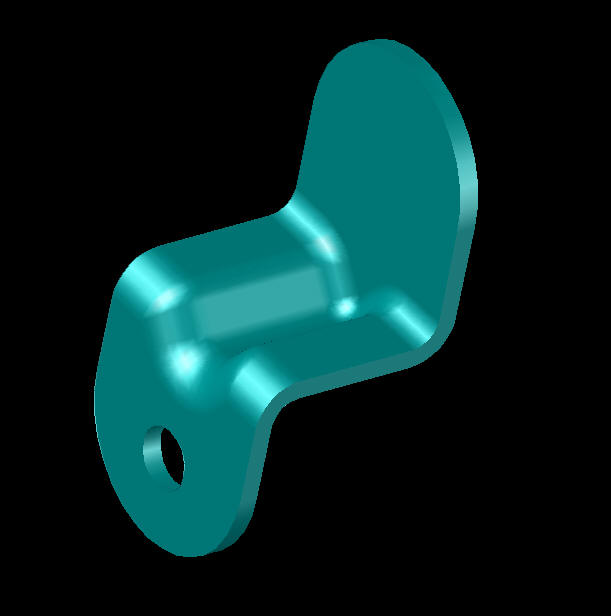

学了SolidWorks下面零件怎么画?

用钣金画! C' @; P+ v* h
平面 成形 再折弯
发表于 2010-1-21 10:35:18 | 显示全部楼层 来自: 中国山东烟台
建议使用实体特征画或使用曲面画出后再添加厚度!钣金成型后没法折弯的!
 楼主| 发表于 2010-1-21 12:35:22 | 显示全部楼层 来自: 中国江苏苏州
具体点,最好有一步一步
发表于 2010-1-21 15:31:10 | 显示全部楼层 来自: 中国河北廊坊
我想板金折弯,再压凹,不知对不对
发表于 2010-1-21 16:19:27 | 显示全部楼层 来自: 中国北京
既然不能展开了,画什么阪金啊?直接实体建模、CUT。

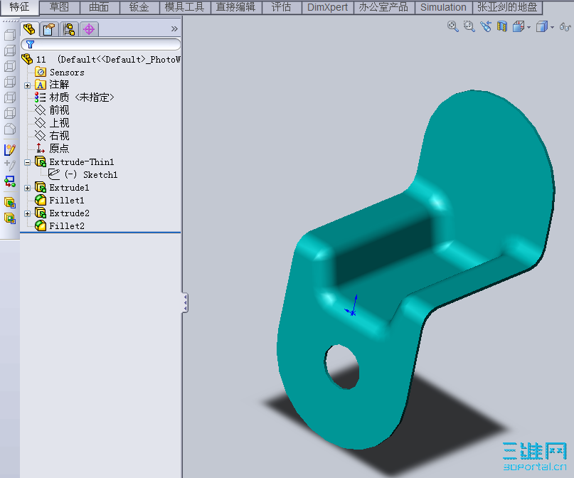

发表于 2010-1-21 16:30:34 | 显示全部楼层 来自: 中国江苏泰州
由于没有尺寸,照样子画了一下
# I0 o: j% X) Q0 c9 a# A0 D 33.png
发表于 2010-1-21 16:32:01 | 显示全部楼层 来自: 中国江苏泰州
这是源文件
11.rar
118.37 KB, 下载次数: 21

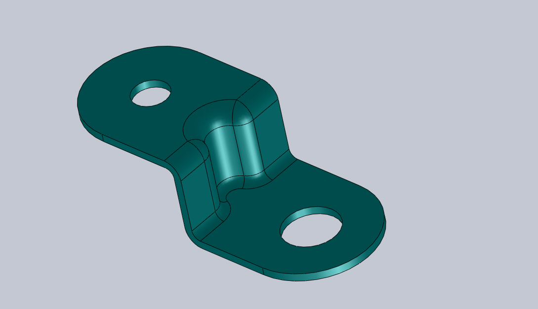

发表于 2010-1-21 20:38:57 | 显示全部楼层 来自: 中国河北唐山
本帖最后由 zhaowenzhu 于 2010-1-21 20:41 编辑 7 w$ b2 Y* C9 p6 C& b
- ]" @( D+ H  m" @! z/ D好吗?、、、、、、、、、、、、、、、
零件1.rar
150.62 KB, 下载次数: 15
发表于 2010-1-22 11:59:13 | 显示全部楼层 来自: 中国浙江杭州
钣金件还是用钣金画最方便,要不也可以用扫描再倒角,不过不知能不能压凹
