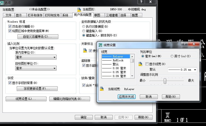

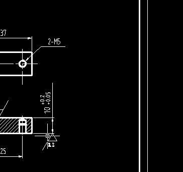

如图图框最外面是细实线里面那条是粗实线!
  Y$ D2 m& `4 i5 z我在粗实线图层下画直线出来,看着还是细实线的样子!请问怎么做?画轮廓图时,标注的话是细实线,这样分不太清楚了!

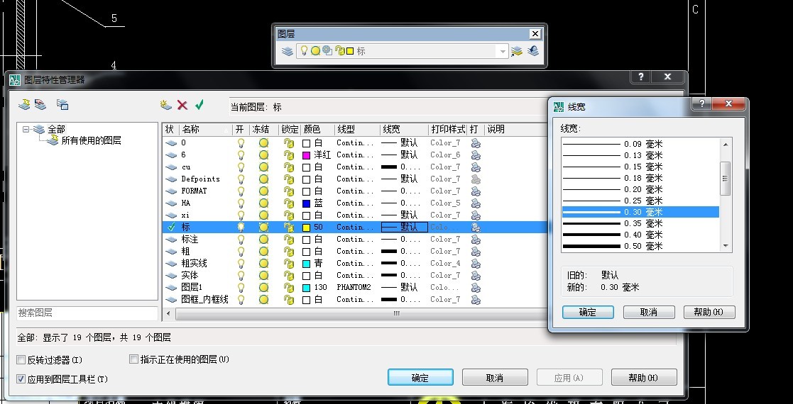

发表于 2010-1-21 10:17:51 | 显示全部楼层 来自: 中国江苏无锡
对于图框里的粗实线一般是通过“多段线”命令实现。3 g0 F+ k9 @0 j; }: ]" J
命令:PLINE-->指定第一点-->“W”-->输入起点线宽-->输入端点线宽-->继续输入下一点。
" f2 S" W2 S1 u1 W3 ]; w而对于图形中的粗实线可以通过打开“线宽”开关来实现。
* q3 s+ }6 S- U4 {步骤:
; g# j* s; w2 _$ G+ G1.在图层设置里设置好线宽;
) `; f1 O1 c# I* S2 ]5 h2.打开线宽开关; xk.jpg # L, z/ z3 I- [# }9 g( p8 i5 T
3.绘制图形,此时线宽就会根据图层里设置的线宽进行显示了。

发表于 2010-1-21 11:12:17 | 显示全部楼层 来自: 中国上海
, {! G) i0 S( f, s- ]7 a& z" m* x5 p( ]9 ?. t" p3 S
如果你用的是CAD的话你首先要设定图层:
1 Y. C* m/ j$ @* T1.建立轮廓线,线型选实线,线宽0.3mm以上(建议0.3) 11.jpg ,颜色白或选你要变粗的轮廓线再把线宽改成0.3,再按下面的线宽显示!你也可以选改变一条线的线宽再用样式匹配功能!如果还不能显示的话就是你设置有问题了,也就是线型比例的设定问题 未命名.jpg 最后点下面的线宽显示按钮 14.jpg !再不行加我QQ457477227!

发表于 2010-1-21 11:21:09 | 显示全部楼层 来自: 中国湖南常德
我试了一下,解决了!

发表于 2010-1-21 13:20:00 | 显示全部楼层 来自: 巴基斯坦
一方面是设置线宽,并打开下面的显示线宽。
; V! a* F* g8 s- x% u, ^5 b% o" E* ^打印的时候,按照颜色,选择线宽。
