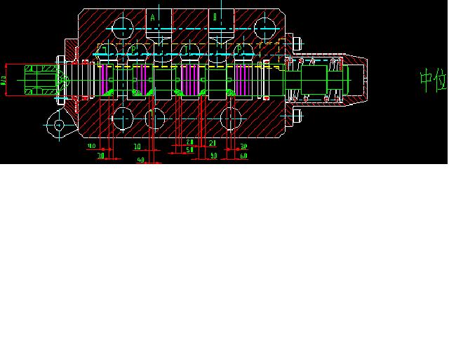

大家好!现有一液压问题向各位求教,希望各位能帮忙!急于解决!1 e( [( t, u0 ]& f3 x
8 s* O% E4 k1 G/ R& j9 q问题描述:+ ~7 L( d! M% j/ @: i. N: P
     阀在工作时出现卡滞甚至卡死现象.工作状态为,A口与回油通,B口与压力油通.憋压几秒后,往回推阀杆出现卡滞甚至卡死现象.P口压力为20MPA,回油背压2MPA.
, q- J/ O, u  E8 h5 w: F) n2 B4 q! q
8 d: Q& n0 `$ D附件为阀体结构
 楼主| 发表于 2010-1-21 10:11:47 | 显示全部楼层 来自: 中国北京
对了,做过个试验,把回油油路中一个3kg的背压阀去掉后,情况有所好转,但仍卡滞!
9 H# ?0 [% L# }, ?
5 a1 t# v3 C2 y! c另外,考虑在阀杆上加平衡槽,以避免液压卡滞现象.但不清楚平衡槽怎么加比较合适,向各位求教!
发表于 2010-1-21 13:38:46 | 显示全部楼层 来自: 中国甘肃兰州
应该是径向力不平衡的问题,能否发一个清楚一点的cad图,看起来阀芯上的节流槽布置有问题。

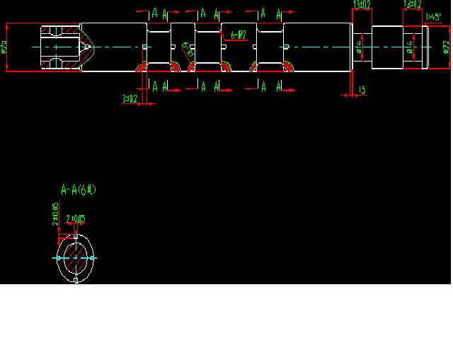

 楼主| 发表于 2010-1-21 14:55:14 | 显示全部楼层 来自: 中国北京
谢谢答复!现用阀杆图见附件

发表于 2010-1-26 22:48:30 | 显示全部楼层 来自: 中国广东佛山
我看你的阀轴上没开均压槽啊,,是油压力不平蘅所至。。还有加工精度。。是倒锥还是顺锥??
发表于 2010-1-27 09:37:41 | 显示全部楼层 来自: 中国辽宁大连
对应该是缺少均压槽

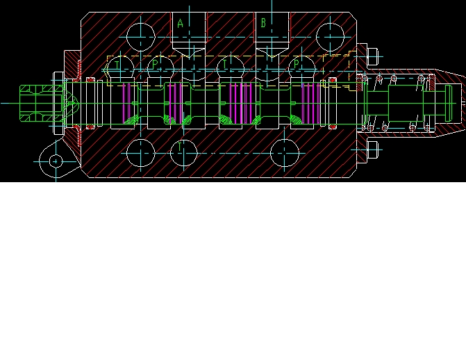

 楼主| 发表于 2010-1-28 11:45:44 | 显示全部楼层 来自: 中国北京
我的阀两个方向都用,所以如果有锥,肯定会出现倒锥。: k! }% H+ ^. g2 K" y
1 m7 ?; X. Y7 x6 \% \5 d+ m关于平衡槽,想求教各位该如何开。该阀的全行程为10.再发一个具体的尺寸图,请各位帮忙看看均压槽怎么开
 楼主| 发表于 2010-1-28 11:52:17 | 显示全部楼层 来自: 中国北京
紫色线为预想均压槽,请教各位这么开行不行!谢谢,特急
发表于 2010-1-28 12:59:04 | 显示全部楼层 来自: 中国陕西西安
对于高压液压系统,应该在阀体内增加阀套,使流体均匀进流和出流!单一增加均流槽不管用。

 楼主| 发表于 2010-2-2 09:52:15 | 显示全部楼层 来自: 中国北京
已经按前图加平衡槽的方法试验了,没效果
